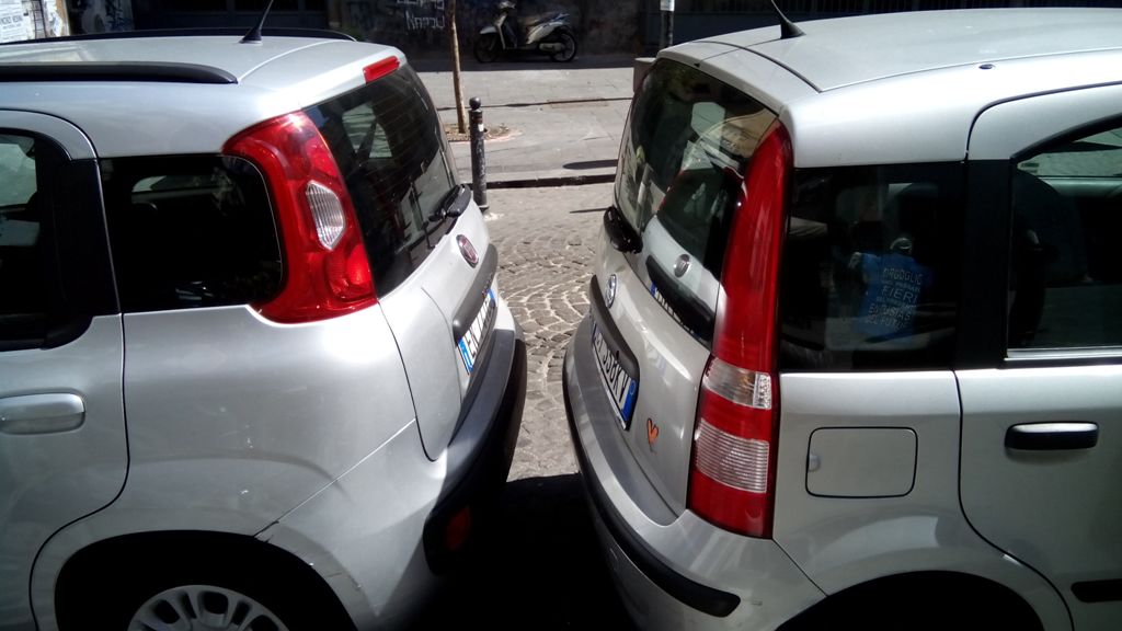

Sice trochu OT, ale nedalo mi se nepodělit o hezkou fotku..
Která je hezčí?
