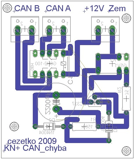

Jinak to schéma samozřejmě funguje, dnes sem si ho postavil. Zítra ho zkusím v autě. Dám vědět, jak to dopadlo, ale bude to fungovat. Kolega udělal to samé s el. relé. a je to v pohodě.
Princip toho obrázku a funkčnost obvodu je jasná. Jakmile otočíš klíčkem v zapalování, sepne se relé K2. pomocí rozpínacího kontaktu se začne nabíjet kondenzátor. Jakmile se nabije, přes tranzistor sepne relé K1. K1 musí mít dva spínací kontakty, pomocí kterých připojíš CANA a CANB.
Místo připojení je konektor do rádia: Pin 1 a 3 jsou CAN linky. Pak tam máš zem i 12V spínaných klíčkem. Rozhodně bys neměl odpojovat cokoliv z bodycompu a už vůbec ne jeho napájení.
Jinak ten kondenzátor je už dost velký. Nabíjení na laboratorním zdroji trvá 16s. V autě to bude samozřejmě rychlejší. Odhad kolem těch 12s. Pro správnou fčnost stačí 4sec.

Takže zrealizováno, namontováno a samozřejmě to funguje.
Cena součástek je kolem 200,- Nejdražší jsou tam ty 2 relátka (80,- a 60,-Kč).
Vyrobit to jde dle obrázku, originál můžu poskytnout mailem. Montáž je jednoduchá. Pomocí rychlospojek jsem se připojil na +12V a zem. Kabel CAN A a CAN B je potřeba přerušit a připojit do svorek na tišťáku.
Obrázek tu snad bude v příloze :)
Jinak pro znalce: plošňák je to takhle udělanej, protože jsem měl jen jednostranej :) Mám i oboustranej

Stále na to myslím a nemůžu pochopit,proč se tento zpožďovač vkládá do konektoru pro přívod do rádia.Jaký to má vliv na blikání Km.Vždyť kilometry se dostávají do přístrojovky z řídící jednotky ABS ,pak zřejmě bodycomputer a pak přístrojovka.Tak co s tím má společného konektor k rádiu.Jsem z toho nějak zmatenej.
A kde ten konektor mám hledat,předpokládám že bude poblíž pojistkové skříňky a bodycomputeru.Díky za odpověď,Kiňas.

Kiňas píše:Stále na to myslím a nemůžu pochopit,proč se tento zpožďovač vkládá do konektoru pro přívod do rádia.Jaký to má vliv na blikání Km.Vždyť kilometry se dostávají do přístrojovky z řídící jednotky ABS ,pak zřejmě bodycomputer a pak přístrojovka.Tak co s tím má společného konektor k rádiu.Jsem z toho nějak zmatenej.
Dobrej dotaz, takovej hodně základní, ale spousta lidí netuší, o co jde:
blikání km na palubní desce znázorňuje chybový stav komunikace CAN bus. Takže tento stav nastane v případě, že se do auta dostane něco, co mu původně nepatřilo. Třeba navigace, ovládání na volantu, subwoofer atd. například z vrakoviště (tudíž již v nějakým autě byla). Když si ten díl koupíte ve fiatu nový, tak vám ho samozřejmě nakódují podle auta a už nemusíš víc řešit.
Takže jen pro tento případ je tenhle tišťák řešení. Tohle je konkrétně postup, jak zastavit blikání km po přidání navigace, či multifunkčního volantu do auta.
Jestli někomu začnou blikat km z ničeho nic, tak tenhle návod nic neřeší, týká se jiné situace.
Takže to, že blikají zrovna km je čistě vizuální věc. Stejně tak by mohli blikat třeba hodiny :) A protože v mém případě způsobilo blikání km dodatečné namontování CN+ z vrakoviště, tak odpojuju CN+ právě z toho rádia. Tudíž na konektoru rádia.
Po uplynutí cca 4sec. už lze cokoliv připojit bez vyvolání chybového stavu a tudíž nedojde k blikání km.
