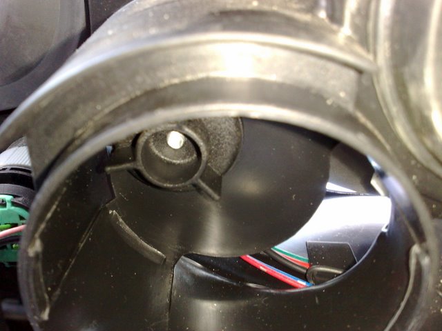

Sem? :

Ano presne tam. Musis vybrat ten srob co zafixovava svetlo a namiesto toho tam dat motorcek.

presne tak

po dlhšej dobe aktualizujem: Motorček som zohnal za 7€ tuším z ibizy. A kedže som medzitým rozbil ľavé svetlo, tak som zohnal použité aj s motorčekom za cca 60€.
