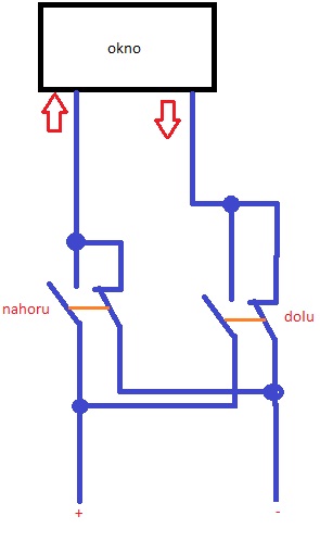

nemělo by tam být ještě relé? Pokud jo, tak jaké nebo nemá vypínač i další kontakty?

Třeba takto?

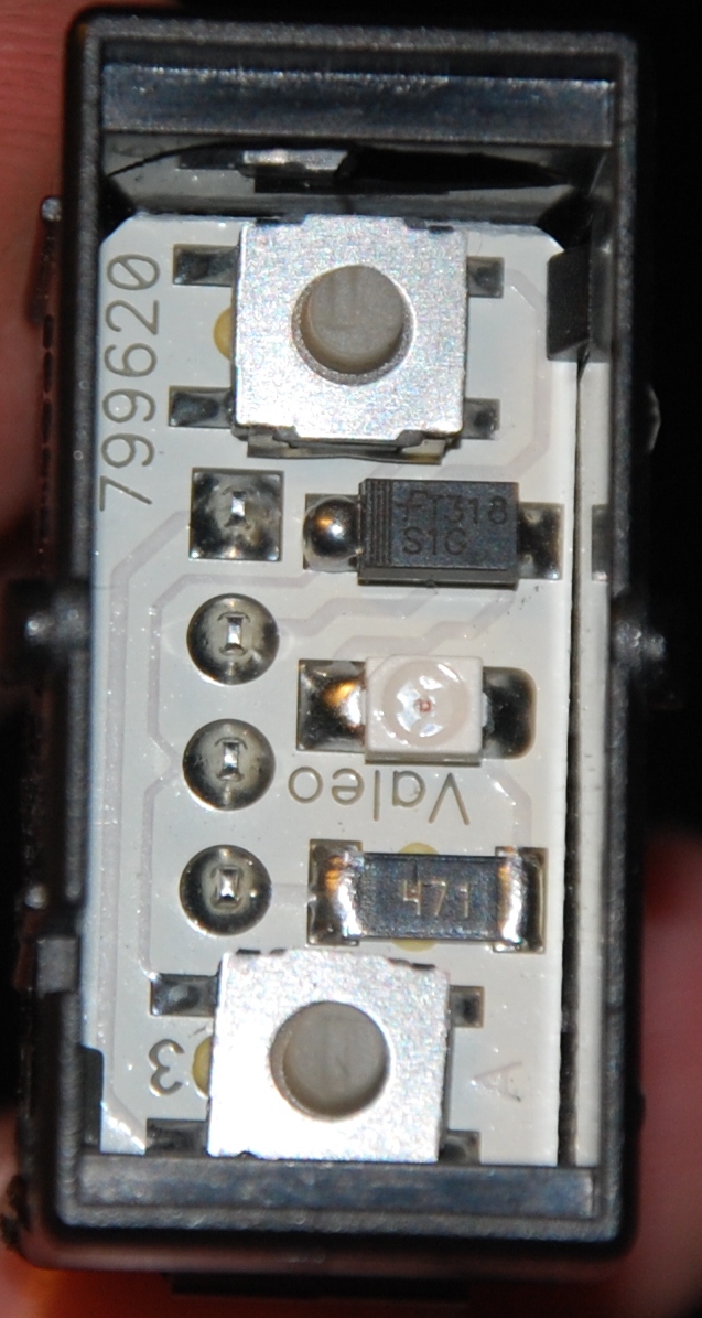

PeNik píše:nemělo by tam být ještě relé? Pokud jo, tak jaké nebo nemá vypínač i další kontakty?
Vypínač je na 4 pin konektor a uvnitř vypadá takhle
Spíš bych potřeboval Sgyho, aby poradil, jak to zapojit přes bc

Tak všem díky za rady. Zkusil jsem to zapojit na BC podle schématu z elearnu a funguje to. Levé okno i s dojezdem. Jdou ovládat i cca 2 min po vypnutí zapalování (bez dojezdu) a otevírání dveří na to nemá vliv. Hurá :)
