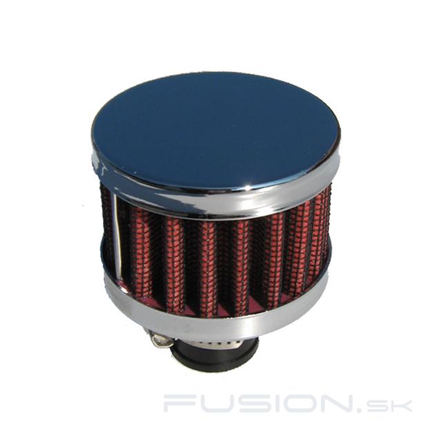

po dlhsej dobe zdravim...chcel by som sa hlavne opytat, ci rozmerovo pasuje rozperna horna tyc prednych tlmicov z HGT na mojho punta-cely airbox je von... dalej som pozeral na tu radiacu paku...-teda ten prstenec na spiatocku je tam podla mojho nazoru iba ako nejaka "poistka" proti nechcenemu zaradeniu spiatocky a jeho uplne vybratie by teda nemalo nic posrat....len by som sa chcel uistit ci je to naozaj tak...takze poprosim rady ohladom toho....este malickost-pri zapojeni sport vzduch filtra na priamo je potrebne sacie potrubie prepojit s hadickou odvetravania kluky,alebo staci na tu hadicku nainstalovat malicky vzduch filter urceny na odvetranie???
dakujem za rady... :wink:

ja som si akurat pred malu chvilu nasadil ten mali filtrik :wink:

takze filter mas na priamo a na odvetranie si dal ten maly pipik jo? no, na druhy tyzden by som to mal uz zapojit takto aj ja,lebo teraz som tam hodil naspat origo airbox kym nebudem mat vsetko po kope,pretoze do teraz som tam mal sport.vzd.filt. iba tak provizorne na skusku.... 8)
