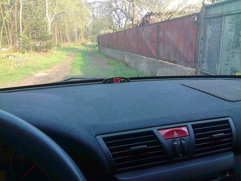

Ještě jsem zapoměl umístění displeje , někdo tam něco má nějaký senzor či co.
Já displej :mrgreen: :mrgreen:
