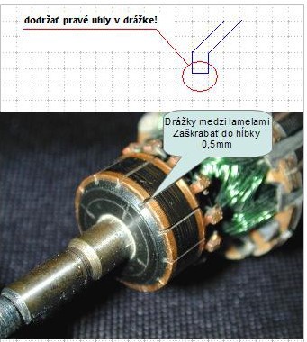

komutator nikdy neprebrusovať nejakým smirkovým papierom, na komutator použť prípravok SIDOL na čistenie strieborných , medených materialov a s ním vyčistit komutator, uhliky nechať tak ako sú. píšem len vlastnu skusenosť ktoru som získal pri opravách vysávačov. jak som kumutator raz osmirkoval do pekne čistunka , tak som mohol rotor rovno zahodiť a objednavať nový, bordelom z smirkovania sa dostal medzi plôšky komutatora a spôsobil skrat

myslím že nemáš pravdu, komutátor býva nerovnomerne opotrebovaný, najlepšie by bolo "líznuť" na sústruhu medzi hrotmi komutátor, a potom vyškrabať izoláciu medzi lamelamy,tak sa to robí bežne a tak som to robíl aj na štartery,je to piplačka, :wink:
jednoduchá prezentácia sňad to pochopíte

Obidvaja mate podla mna pravdu. Ak sa nieco vodive dostane na nespravne miesto, tak je z toho "katastrofa" a takisto komutator byva repasovany sustruhom... Uhliky byvaju problem, co som sa docital. Ich pritlak je niekedy nedostatocny a to robi neplechu. Takisto spina je zdrojom problemov. Ja som pouzil stlaceny vzduch a 600ml padlo za vlast...
Paci sa mi diskusia. Postupne to "vyspikujeme" :) Cisteniu zdar!

ano ano rogi má pravdu najlepšie je to v idealnom prípade a dobre vybavenej dielni/garáži líznuť na sústruhu , no jo lenže ked nieje sustruh po ruke tak bud ten sidol alebo radšej nič ono si po čase/rokoch uhliky vytvoria svoju dráhu na komutátore a to im vyhovuje najviac samozrejme ak použijeme smirkový papier je tiež vhodne potom prejsť izolaciu medzi lamelami aspoň pre istotu. dosť mi teraz chodili na opravu vysavače ETA s motormi praga hlinsko, takže klasika vymontovať rotor , výmena rozsypaneho hlavneho ložiska 609 , ihned som vymenil aj dolný 608 pri komutatore, vyčistil som lamely komutatoru sidolom osadil nové uhlíky, vyčistil otvory v turbínkach, skompletoval a vysavač na dalších 10 rokov fuknčný , sice len 800W prípadne 1000W ale zatial si každý pochvaloval že mu to ide ako za mlada.
