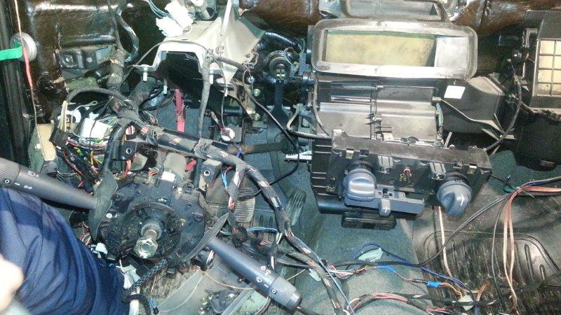

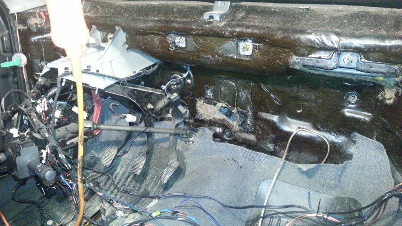

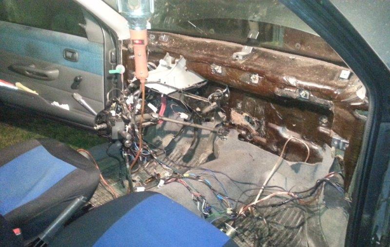

radiator vymeneny

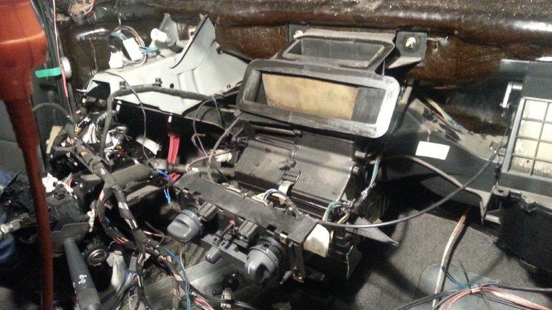

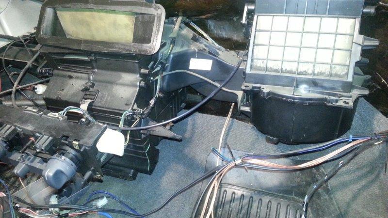

smrad zmizol , ani okna sa uz nemastia , pre dvoch cca 8h roboty
