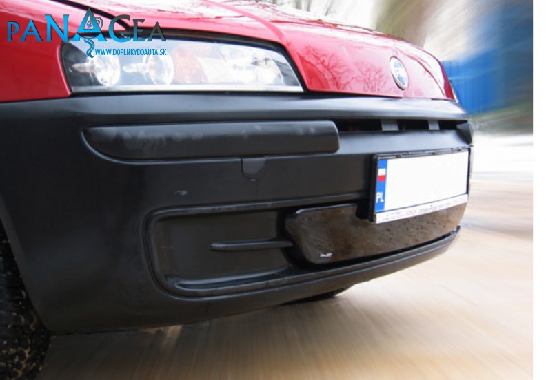

Ahoj termostat úspešne vymenený ,bol tam ešte origo italia a nedržal vôbec.Teraz topí super že musím stahovat teplotu.Mal som problém z odvzdušnenim ale jedna dlhšia jazda a všetok vzduch po nej odvzdušni.
A teraz sa nahreje po paru km ale mam aj kryt chladiča od firmy Heko http://www.doplnkydoauta.sk/clona-zimna ... 1999-dolna" onclick="window.open(this.href);return false;
Za všetky rady pekne ďakujem teraz je radosť jazdiť
