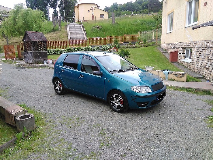

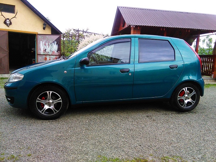

Dobrý večer....no tak už mam vymenene tie pružiny a zatial som maximalne spokojny so snižením a s jazdnými vlasnosťami. Pružiny : LOWTEC 50/30 mm

Áno, čo sa týka jazdných vlastností, je to až prekvapujúce, čo to s autom spravilo ... A pri nižšom ET s dobrými gumami to robí ešte väčšie divy....
