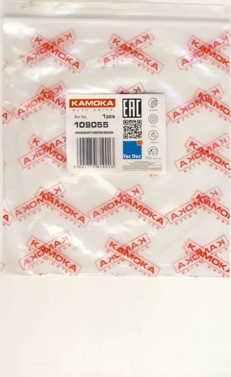

Přikládám sken, koupil jsem ten, který mi nabízeli... Mimochodem to staré čidlo se dokonce rozebralo na dvě části, takže se dala vyjmout ta Hallova sonda, byla celá zaolejovaná, ovšem to jí v ničem nevadí...

Kamoka je polská ..... S dílama mám lepší zkušenost s MM

No seicento se v Polsku dělalo...

Zdaleka ne všechny díly jsou polská výroba. Spousta dílů je dovoz a na lince jen montáž ;)

Tady to, jak je vidět, dělají, ovšem jak jsem psal, kratší vodič a o něco nepatrně větší průměr...

Původní čidlo tam bylo jaký? OE číslo pro tvůj motor sedí?

Na čidle samotném samozřejmě není nic napsáno! A v nabídce se vůbec nerozlišovaly typy motorů, dokonce bylo to samé pro více modelů.

Myslim si, že originál bylo Magnetti Marelli.. A v nabídce vidim minimálně dvě verze čidla, tak je třeba vyhledat podle VIN a čísla motoru co přesně tam patří.. Univerzální kočkopes - proto jsi to musel dobastlit aby šlo použít.. Tak snad vydrží, s Kamokou mám různý zkušenosti, od "dobrý" po "total šmejd"

Na Hallově sondě se nemá co pokazit, buď chodit bude, nebo ne, chodila dokonce i ta zaolejovaná, je to zkrátka polovodič, vadila by jedině voda...
Asi tam Magnetti Marelli bylo, to je Fiatí značka.

Tak zkušenosti po měsíci? Skutečně všechny problémy zmizely a jede to jako drak, tedy s výjimkou toho, že mi prasklo lanko u spojky, ale to probírám v jiném tématu.
