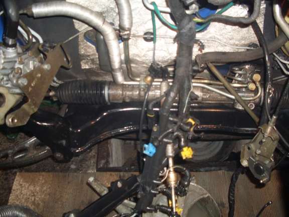

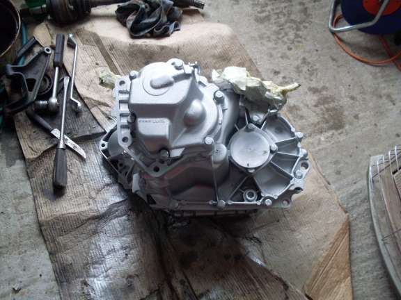

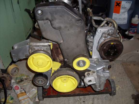

PotkanGT píše:motoru som po odstrojení trosku upravil fasádu,prevodovka po hodinovom umyvaní dostala tiez new lak a mohlo s azacat nahadzovat veci naspet
- 3
- pict_20100221_175344.jpg (35.33 KiB) Zobrazeno 4866 x
- 2
- pict_20100221_174748.jpg (29.81 KiB) Zobrazeno 4866 x

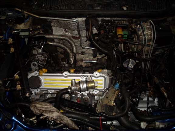

rad prisiel aj na motorový priestor.vsetko som vycistil a odmastil
- pict_20100221_175454.jpg (48.52 KiB) Zobrazeno 4866 x

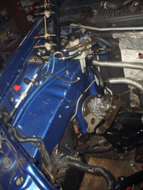

PotkanGT píše:rad prisiel aj na motorový priestor.vsetko som vycistil a odmastil
- 2
- pict_20100221_175524.jpg (36.41 KiB) Zobrazeno 4866 x

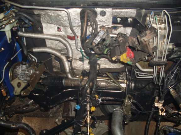

PotkanGT píše:PotkanGT píše:rad prisiel aj na motorový priestor.vsetko som vycistil a odmastil
- 3
- pict_20100221_175548.jpg (34.19 KiB) Zobrazeno 4865 x

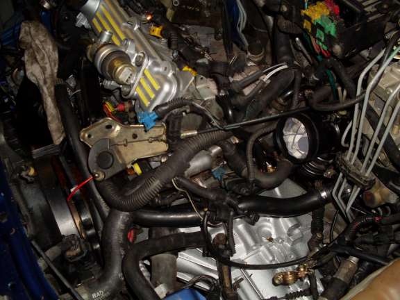

tak.motor je nahodený,skoro vsetko poskladané.cakam uz len na radiator aby som mohol zapojit vodné hadice a zlozit sanie.potom pride na rad palubovka aa bude hotovo
- pict_20100221_175629.jpg (30.49 KiB) Zobrazeno 4865 x
