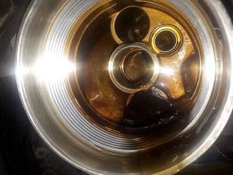

Shoryuken
Příspěvky: 4
Registrován: 12 dub 2016, 19:59
Re: kontrolka oleja stale svieti
Příspěvek od Shoryuken »
Ahojte, zistil som, že keď auto stojí 24 hodín a potom odmontujem olejoví filter vytečie z neho možno 0,5 dcl oleja. Preto prikladám fotku na ktorej je miesto kam sa inštaluje olejový filter. Nechýba tam nejaký spätný ventil alebo ventil ktorý sa otvorí keď sa upchá filter? Ako je vlastne pri olejových filtroch kde sa mení len vložka filtru zabezpečený spätný ventil, aby olej nestiekol späť do vane?
20200113_154400 olej.jpg (57.04 KiB) Zobrazeno 10669 x
ďakujem za radu. :?:
