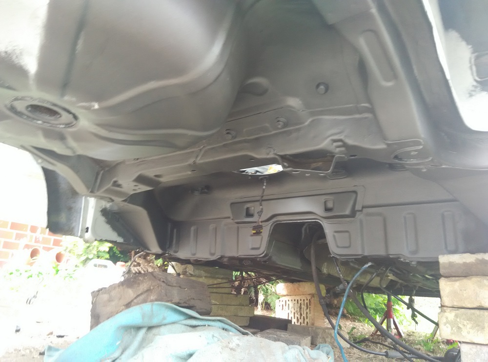

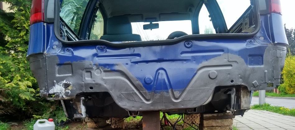

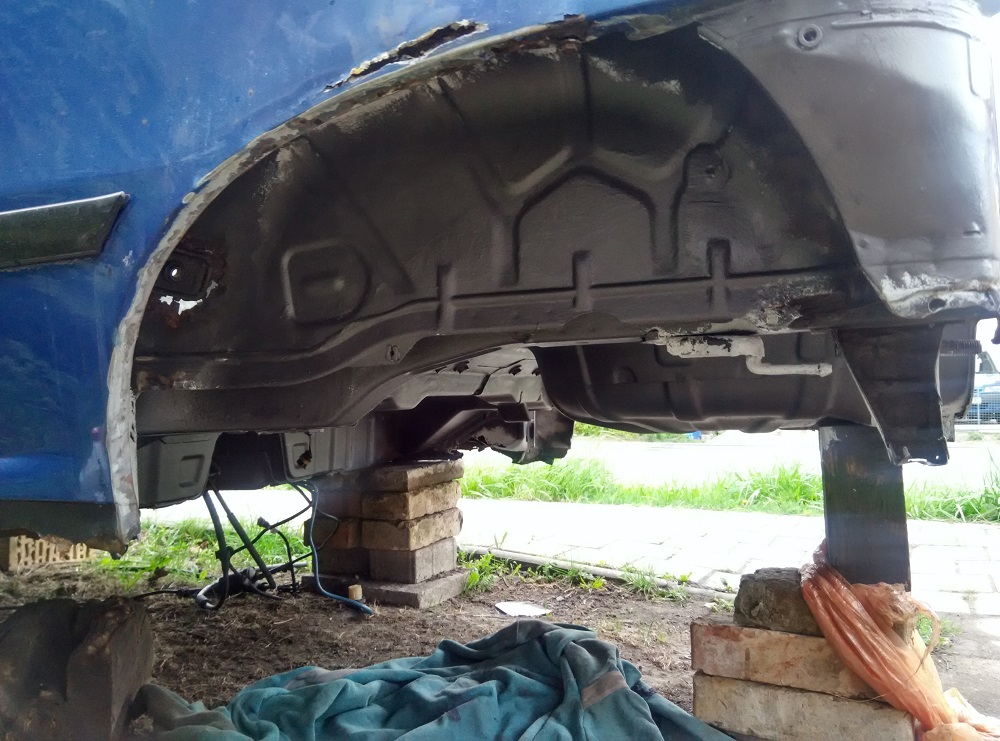

Vitaml píše:Myslel jsem ten šátek co je u toho špalíku na těch cihlách. To je na tahání?
Co já vím pro mě za mě klidně za to zatahat můžeš :D :D

Všiml jsem si, že to máš podepřený ještě před zadníma blatníkama.

liborko píše:Pěkně ses do toho obul,rezavé místa pořádně natřít odrezovačem :!: jak dlouho pak-až vše uděláš-plánuješ že si punťu ponecháš? Finalovka tlumex plast není špatný,ale ani ideální a nevydrží na věky a budeš muset občas přetírat. Chtělo by to spíše nějaký stříkací tmel na bázi kaučuku něco jako dávají od výroby (ten žlutý-trvale pružný a měkký na dotek) a stříknout pořádnou vrstvu.
:lol: 8) Počítám s tím že před kazdou zimou to přetřu a vystříkám dutiny :twisted: :D :) :lol:

Vitaml píše:Všiml jsem si, že to máš podepřený ještě před zadníma blatníkama.
Byl to hrozný problém to někde podložit. Když jsem to pomalu spouštěl ze zvedáku tak jsem jel slyšel jak se to drtí-drolí :D :D Chtěl jsem to hodit nabok abych obrousil celý spodek..ATD. ale nevím jak matrace nemám na pneumatiky by to nešlo.. Bych rozbil skla.. :/

Když je spodek rezatý tak člověk aby se bál to vůbec podkládat,aby se tomu nepropadla podlaha :D Jinak na staré škodovky bývala tzv.kolébka a auto se pak dalo krásně otočit na bok a měl si krásný přístup na celý spodek :) Jsem zvědav na další fotky a hlavně pak na výsledný stav :)

liborko píše:Když je spodek rezatý tak člověk aby se bál to vůbec podkládat,aby se tomu nepropadla podlaha :D Jinak na staré škodovky bývala tzv.kolébka a auto se pak dalo krásně otočit na bok a měl si krásný přístup na celý spodek :) Jsem zvědav na další fotky a hlavně pak na výsledný stav :)

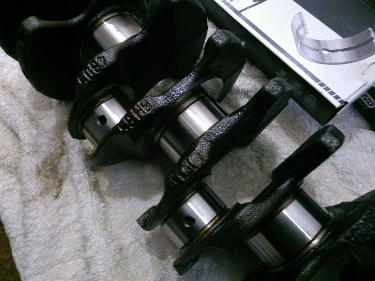

Škoda že to tak nemá Fiat :/ Tak motor je hotový .. :lol:
NA FAKTUŘE VŠE NAPSANÉ CO SE DĚLALO :lol: :lol: :lol:

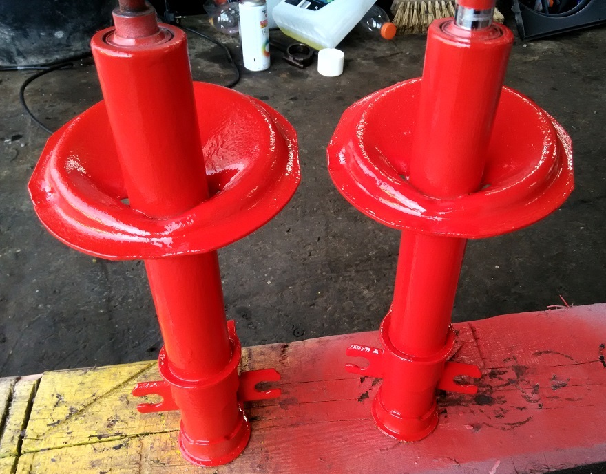

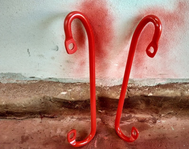

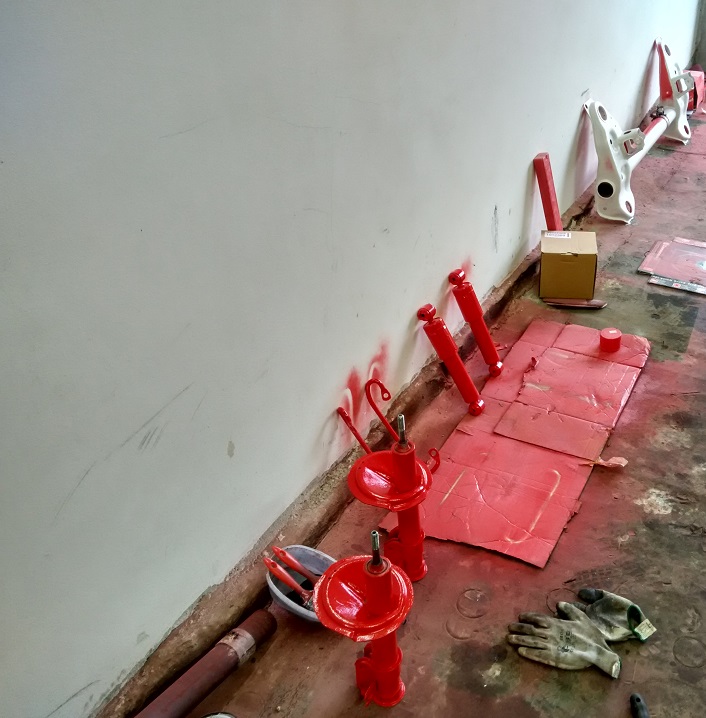

Proveden další nátěr...
