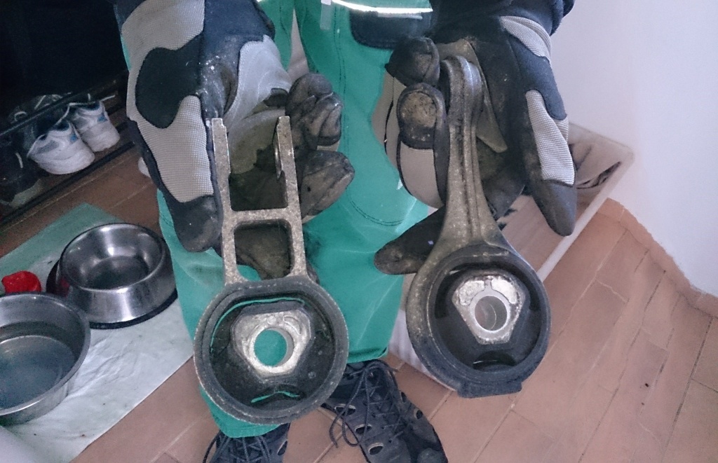

právě sem ho vyměnil,rozdíl neskutečný....

Tak já nevím.... volant nebo to co píšete se mi přímo netřepe,ale auto vibruje.... objednal jsem spodní silentblok motoru(táhlo) tak uvidím...
