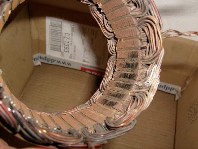

Tak je konecne po zahade. Reno to skoro uhadl, byl to alternator. Loziska vybehana a hlavne naboj se otiral o vnitrek vynuti (tim padem asi 4x vynuti spatne) , viz obrazek. Proto takovy zvuk, mene to dobijelo a to jsem si ani nevsiml. Jen jsem si rikal, ze nejak malo sviti potkavaci svetla a obcas na neutral zhasnul motor.
Takze zahada objevena a opravena - repas altiku za 4000,-. :?

turbom píše:Tak je konecne po zahade. Reno to skoro uhadl, byl to alternator. Loziska vybehana a hlavne naboj se otiral o vnitrek vynuti (tim padem asi 4x vynuti spatne) , viz obrazek. Proto takovy zvuk, mene to dobijelo a to jsem si ani nevsiml. Jen jsem si rikal, ze nejak malo sviti potkavaci svetla a obcas na neutral zhasnul motor.
To je docela drsný za 4000 oprava Za 5000 bys měl novej ale to je tvá věc až ti to bude hvízdat znova sem zvědav co uděláš?
