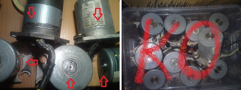

ludia casto ich neodborne rozoberaju flexou, mlatia do nich kladivom, poskodia magnet,
znehodnotia ovladaciu elektroniku atd... - potom plaču ze musia kupit servo za plnu cenu
a mne sa tak nevrati kus na vymenu - preto zahanam dalsie motorky
nazorna ukazka ako to nerobit !!!! toto je len mala čast mojej zbierky
ak niekdo potrebuje opravit posilovac alebo chce len diagnostiku nech se objedna vopred,
(zrepasovane servo-motorky menim len za nerozoberane a neposkodene servomotorky rozoberanim)
ak mate doma poskodene ale nerozoberane servomotorky po vymene tak ich kupim rv1999-2003 oznacenie REV-079
(servomotorky REV-03A nevykupujem)

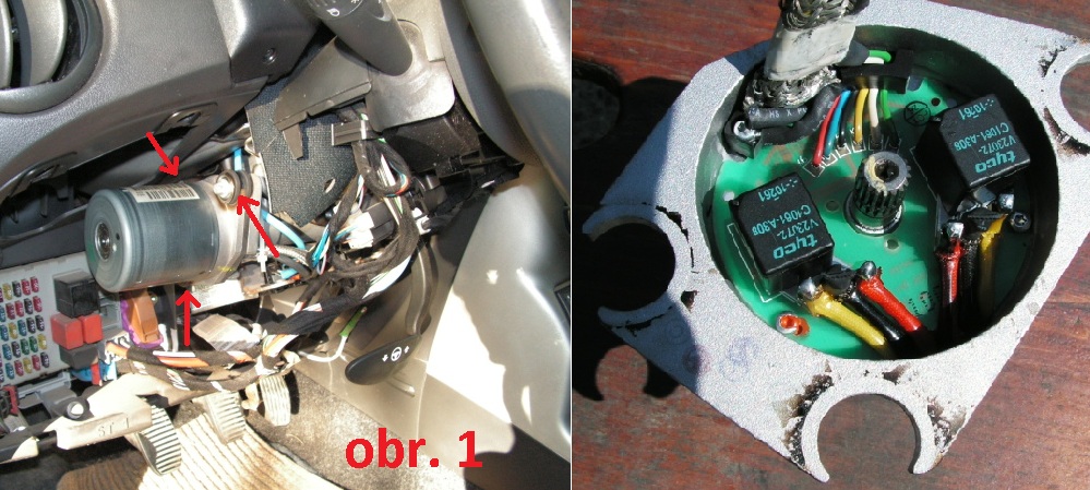

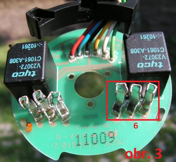

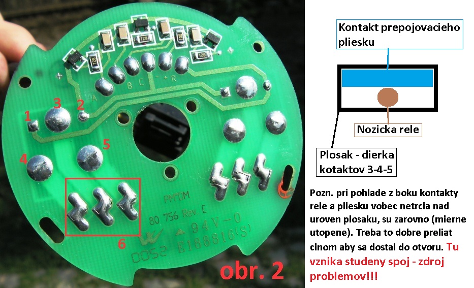

Zdravim pani, tak sa podelim o svoj problem. Cez tyzden mi posilovac nadobro vypovedal sluzbu, resp. ako bolo v noci chladno chvilu rano siel a ako sa oteplilo prestal ist, a uz nenabehol ani po x-tom opatovnom nastartovani. Posilovac (kontrolka sa rozsvietila) ako sa nastartoval motor. Baterku som menil na jesen, cize tam problem byt nemohol a ani snimac polohy by to nemal byt. Uz davnejsie som pozoroval take chrcave cvrlikanie obcas z pod volantu, tak som to typoval na relatko. Po rozobrati a preskusani relatok bolo vsetko Ok, ale 1-2 plieskove prepoje sa hybali a z toho som usudil, ze to bude studeny spoj, aj ta reakcia zima teplo to potvrdzovala. Tak som preletoval vsetky spoje, ako to musel navrhovat uplny inteligent, necudo ze sa to kazi. Postup je znazorneny na prilozenych obr. Popisal som iba jednu stranu, ale treba prejst obdobne aj druhu stranu, vsetkych sest kontaktov + ich ukotvenie aby sa nehybali.
- Odmontovat servo, su tam 3 sroby s hlavou opacny torx, ale mala gola 10na do toho pekne zapadne.
- obr1.JPG (215.1 KiB) Zobrazeno 10766 x
- Kontakty 1 a 2 je napajanie rele (dal som 1 + a 2 - cca 6V uz pekne zopne - cvakne).
Pri zopnuti prepoji 3ku s 4 a 5. Pri rozopnutom nie je medzi 3-4-5 ziaden spoj.
Kontakty v casti 6 su iba na upevnenie druhej casti pliesku aby sa nehybal. Toto hybanie sposobuje u kontaktov 3-4-5 uvonenie a tym vznik studeneho spoja. - obr2.JPG (193.6 KiB) Zobrazeno 10766 x
- Skusit ci sa hybe nejaky kontakt.
- obr3.JPG (123.34 KiB) Zobrazeno 10766 x
