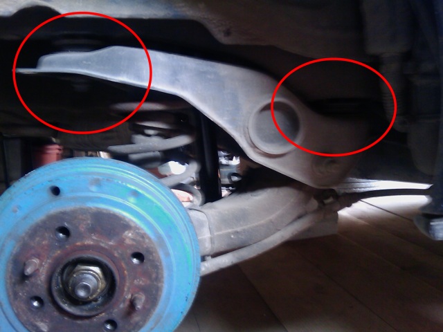

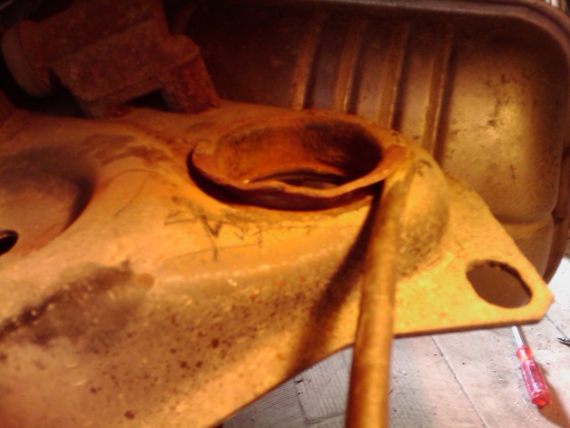

Dnešný plán: výmena silentblokov zadnej nápravy:
Povolíme zadnú nápravu asi 2 cm na všetkých štyroch silentblokoch
Toš toto sú tie hnusné svine, už ich nechcem nikdy ani vidieť

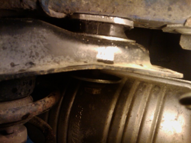

Nápravu na jednej strane úplne zvesíme na zem, na strane výfuku samozrejme zvesíme výfuk - stačí z tej gumy pod nárazníkom

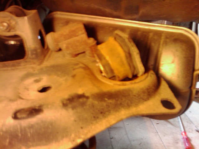

Starý silentblok vytlčieme zospodu kladivom

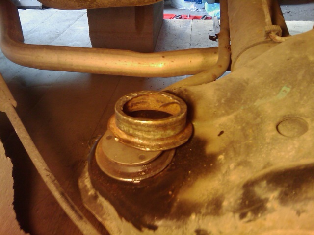

Zvyšok silentbloku vypáčime majzlom alebo šrobovákom a kladivom
Kde nepomôže sila, pomôže hrubá sila!

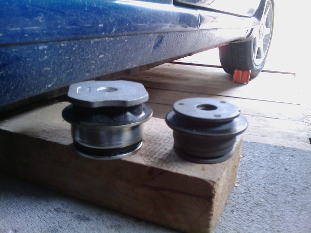

Nalisujeme nové silentbloky - predný ide vpohode krúžkom zo starého zadného, zadný ide horšie
Dotiahneme
Dotiahneme
Auto je omnoho tichšie pri prejazde nerovností. Cena silentblokov 31 Eur, doba práce cca 2,5 hodiny (jeden človek)
Náprava v žiadnom prípade nemusí ísť von z auta, netreba odpájať ani brzdové hadičky.
