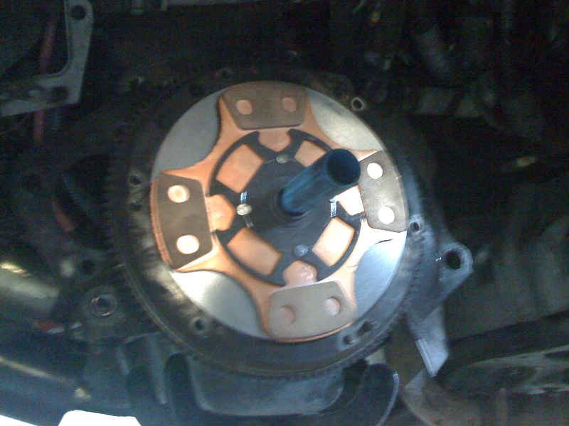

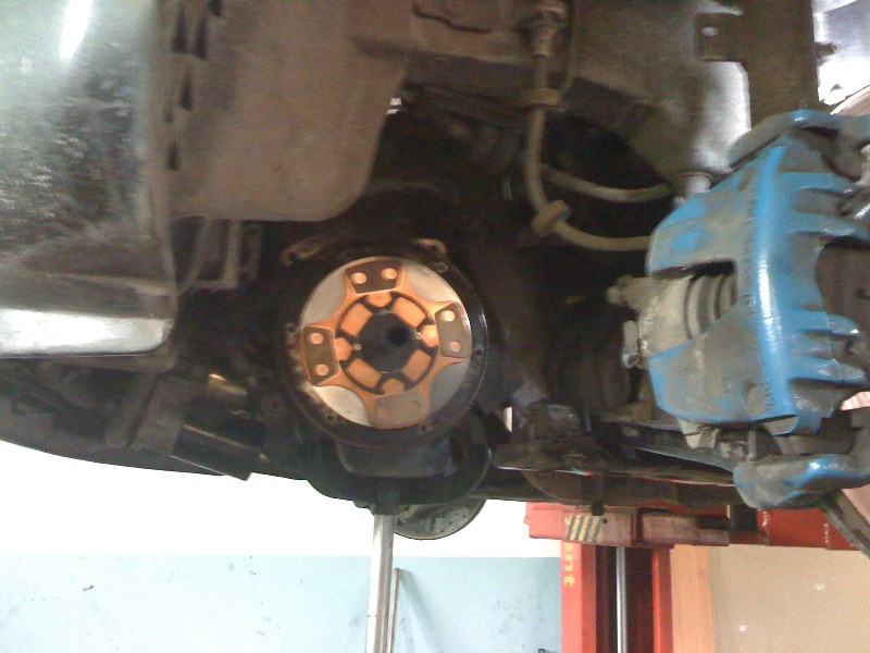

Zdravim, kedže po navýšení výkonu na mojej Multine originálna spojka začala šmýkať,musel som sa poobzerať po niečom čo môj problém vyrieši.Podarilo sa mi cez jednu Seneckú firmu pozháňať kovo keramickú lamelu, vyrobili ju na objednávku v Čechách.Takže konečne som ju namontoval, musím povedať, že nie je to až také hrozné ako si možno myslite.Je pravda,že pri pohínaní sa pedál trošku natriasa ale je to sila zvyku,preraďovanie bez problémov.Jazdím na tom už tretí deň a už sa pohínam bez problémov,takže kto ma problém s lamelou a nevie si rady vrelo odporúčam... :idea:

Caves tak taka lamela ta vyjde na 5000 sk. Ale problem je v tom že im musiš poslať svoju staru aby mohli podla nej vyrobiť novu, k tomu musiš pripočitať servis za vymenu.

Montaž keramickej lamely na multiplu .
