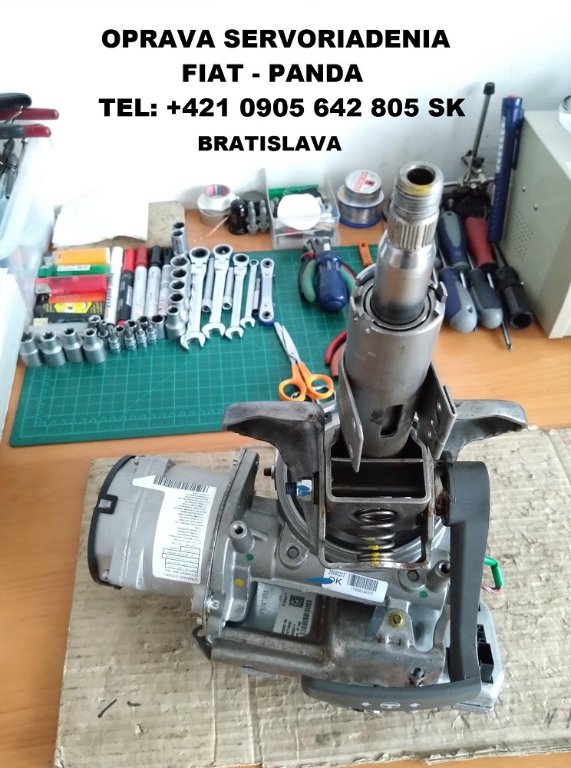

Dobrý deň, Pozdravujem Vás všetkých. Opravujem tieto elektrické posilňovače riadenia pre Fiat Panda v Bratislave na počkanie.
Alebo pokazený posilňovač môžte na opravu poslať poštou.
Prípadne demontovaný posilňovač môžte priviezť iným autom.
Môžte ma kontaktovať na uvedené slovenské číslo.
Pri volaní zo zahraničia nezabudnite namiesto 0 vložiť pred telefónne číslo vložiť +421
Aplikáciu Whatsapp nepoužívam
Môžte ma kontaktovať na FB messenger
S pozdravom SpiritWolker

- Servo panda kontakt 001d1000.jpg (96.64 KiB) Zobrazeno 1539 x
SK mobil +421 905 642 805
CZ mobil +420 739 929 544
alebo napište spravu
