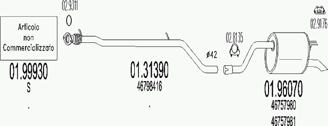

No zdravim, ja som tiez po vymene zadneho tlmica vyfuku len sa chcem spytat bo som sa nedostal este pod auto ked chcem vymenit prednu cast vyfuku od zvodov ku koncovemu tlmicu. model 2000 mk2 1.2 8V 44kW. Bo nikde je len spletenec a rura az nakoniec, niekde aj katalizator ten ja mam hned pri motore... a neviem aky typ tam potrebujem ja :)
nasiel som tento obrazok malo by to byt ono ta predna cast.

Ahoj, mas na strednom diely aj tlmic?
Punta 1,2 8V sa predavali so strednym tlmicom a aj bez stredneho tlmica.
islo o to do akej krajiny bolo auto exportovane :-) emisne zakony - info z druhej ruky :mrgreen:
ale napriklad nove Punto MK2b Classic rv2008 ma uz zase len trubku
mi tu mame asi skoro vsetci stredny tlmic
ked budes kupovat stredny tlmic tak si musis objednavat pre motor 1,2 16V
samozrejme treba skontrolvat dlzku stredneho dielu :mrgreen:
tie spoje na autach od predoslich majitelov su rozne robene a najhorsie su tie kto to robil home-made :-)
mozes si zvolit ci chces trubku alebo stredny tlmic
