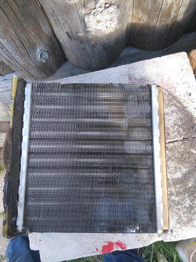

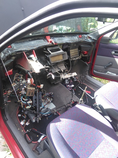

Minulý týždeň som si bol kúpiť radiator na špunťa keďže ten starí je deraví a strašne smrdí a mám v pláne ho meniť budúcu sobotu takže niekto nejaké rady poprípade postupy aby som toho viac neposral ako opravil ???

http://www.puntotreffen.de/index.php?page=707" onclick="window.open(this.href);return false; tady je foto návod na výměnu

budeš u toho nadávat jako pes, který kokot to takhle vymyslel by zasloužil pendrekem přes prsty

Akúrát som bol pri aute popozerať všetky tie miesta kde to je uchytené a normálne sa mi do toho nechce
inak asi musím zhodiť aj karburátor ak sa chcem dostať k tým hadiciam čo ??

Takže radiátor vymenený ... Dúfam že to už nebudem musieť nikdy robiť trvalo nám to s bratom cca 5 hodin
inak aj to tak trocha smrdí ale už nie po fridexe je to normálne či nie ??

Mě to po výměně nesmrdělo.

Když jsem měnil výměník na seicentu (naštěstí přístup k němu suprový,není pod palubkou jako v puntu) tak asi měsíc byl cítit takový divný zápach a na čelním skle odspoda se dělal takový špinavý film který jsem musel stírat ubrouskem( asi tou bylo novotou toho radiatoru) ale pak se to ztratilo.

Asi záleží na kvalitě výrobce, dával jsem Valeo a bez problému.

No ja som dával druhovýrobu LORO bol to typ magneti marelli a stál okolo 20€... dúfam že sa to vysmrdí lebo to bola dosť hlúpa robota ...

Nech auto na místě, pusť na plno větrák topení a nechej to tak 20 minut ohřátý nastarovaný, mělo by se to vysmrdět rychleji.

Takže skúsil som to nehať vysmradiť ale zatiaľ nepomohlo ... Hádam to po čase prejde
... Pridávam sem ešte nejaké foto z výmeny a zároveň sa chcem na niečo opýtať. Pri demontáži tej palubovky som vyberal aj predné repro a po ich obhliadke som sa rozhodol že ich späť ani nejdem dávať a začal som uvažovať o výmene "audio systému" ak sa o tom čo tam bolo dá tak povedať
