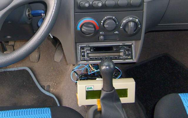

Re: Palubni pocitac - dodatecna montaz
Ahoj!
Pp mam konecne zamontovany v Puntu. Zatim nebyl cas ho presne zkalibrovat (podle natankovaneho mnozstvi benzinu). Uz nyni vsak predpokladam, ze odchylka neni vetsi nez 0.5l.
Takze zbyva ho jen trosku doladit.
