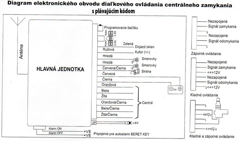

Zdravim, kupil som DO BERET 027 k centralu. Mam otazku: na scheme vidno moznost pripojenia dojazdu okien. Mam el. ovladanie okien, ale ked vypnem motor, okna nemozno ovladat, iba otocenim kluca do zap. polohy. DO moze dovierat okna? Kam to treba pripojit, odkial sa vedie kabel k DO. A este: naco je led dioda na DO, ako ju vyuzit? Dakujem.

LED dioda je jen signalizace zavřenýho auta.Pro dojezd oken si musíš dokoupit přídavnej modul

A co znamena zaporne, kladne ovladanie(pozri schemu), podla ktoreho mam zapajat DO, podla kladneho alebo podla zaporneho?

Ja mam zaporne takze ked privedies kostru ne niektory vodic tak bud zamknes alebo odomknes

toto som riesil a aj vyriesil, mam milano autoalarm tiez z dojazdom, problem je vsak v tom ze fiat dojazd okien seriovo nemontuje(aspon v mojom to nieje) cize sa do dveri musia montovat dalsie motorceky ktore budu ready aj po vytiahnuti kluca, to co mas na alarme je len impulz pre tieto motorceky(dojazd) nie samotny dojazd, dojazdy ma seriovo napr VW group,
pokial mas na motorceku ovladania okna len dva kontakty nespravis s tym nic :(
