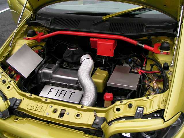

od iqlogic
A nemate niekto aj foto ako to v tom Punte vypada? Tiez som o tom uz nieco cital, ze je to dobra vec, no nemyslel som si, ze aj pre Punta
Re: Rozpěrná tyč na přední nápravu horní
Napsal: 30 dub 2010, 20:12
od Matto
iqlogic-napr.
- kpict0673111.jpg (41.55 KiB) Zobrazeno 4309 x
