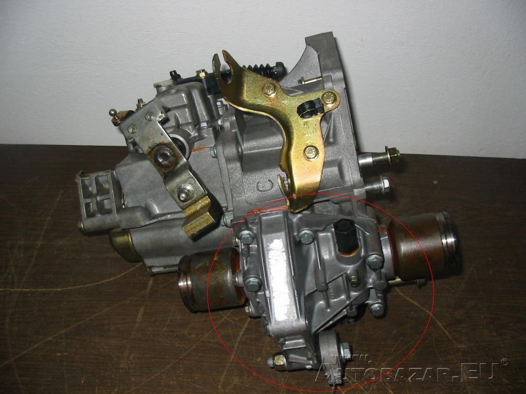

Potrebujem na aute vymenit loziska v prevodovke do ktorych ide lava a prava poloos,chcem sa spytat ci je potrebne kvoli tomu vyberat celu prevodovku,alebo staci zo spodu auta vymontovat krit v ktorom su loziska a nejake kamene s ktoryma sa nastavuje chod,uhol kolesa.
Prikladam ilustracnu fotku prevodovky z Punta 2b/Grande
Na fotke som vyznacil co tym myslim,ci staci to vymontovat co je vyznacene a sa dostanem k loziskam?

jo jde to ale půjde to ven i s diferenciálem.a je dobrý si před tím povolit celej motor i s převodovkou a trochu ho svěsit.je pak k tomu lepší přístup

takze. poloos ma na jednom konci klb a na druhom triangel.teda aspon ta co ide do takej prevodovky ako je na obrazku.
-klb sundas tak ze ho jednoducho vyklepnes von z poloosy.na jej konci je mali rozperny kruzok.pri skladani si chytis poloos do zveraku na ten kusok poloosy nasunes klb a potom skrutkovacom alebo njecim tenkym zatlacis konce tej rozperky a klepnes po klbe aby cez nu presiel a zaklepes ho az na doraz.kruzok sa vo vnutri roztiahne a tym zabranuje aby klb zliezol z poloosy.
-triangel das dolu podobnym systemom.ked poloos vytiahnes z toho puzdra co je na prevodovke,poutieraj to cele handrou a vsimnes si ze na konci tej poloosy je klasicka segerka.segerovymi kliestami ju sundas dolu a triangel vyklepnes. BACHA ABY TI NEVYPADOL NIEKTORY KAMEN A NEVYSIPALI SA TI IHLICKOVE LOZISKA !musis klepat len medzi tymi "kamenmi".montaz je presne opacna.
-na GT ckovych poloosach je vnutorny klb podobny ako ten vonkajsi.je taky uzavrety a to cele je 6timi imbusmi prisrobovane na protikusy kore idu z prevodovky. pri tomto klbe najprv podpacis na stranach ten zadny plech,potom ho sundas dolu a uvidis klb samotny.najdes znovu segerku ,kliestami ju sundas a klb vyklepnes von.

presne tak potkangt to popisal vinikajuco...
k tej vymene ložisk na diferaku...
- nie je chyteny diferak ked odišli ložiska?
- neoplati sa zohnať zanovnu prevodovku?
ak nie tak potom vymontovanie a namontovanie prevodovky trva cca 1,5 hodiny a môžeš si to krasne rozhodiť na stole, a popripade vimedziť diferak...neviem ale je to v rámci možností dá sa to spraviť na aute robil som to asi 2X na 1,2 puntách ale vždy som vyhodil prevodovku nedalo to toľko práce :-)
