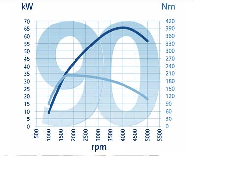

tady je prubeh krout.momentu/vykonu...
- multijet90hpsg9.jpg (21.21 KiB) Zobrazeno 9707 x

Pokud se podíváme na graf od Komanche (díky), tak ideální by při rozjezdu bylo udržení otáček mezi 1500 - 2000. Jelikož to je ale turbo, tak bych udržoval 1750 - 2500. V těhle otáčkách má největší zátah a nejmenší spotřebu. Samozřejmě z kopce stačí, když bude zařazená taková rychlost, kdy bude stačit jen lechtat plyn a motor se nebude "dusit", do kopce je lepší přeřadit, aby neklesly otáčky moc pod maximum krouťáku.
Točit se dá klidně do 4000, ale jak uvidíš z grafu, toč. moment klesá s otáčkama. Sice ne nějak razantně, ale klesá. Takže nad 2500 už je spotřeba vyšší. Jasně, že to nad 2500 táhne líp, u motoru není důležitý jen toč. moment, ale i výkon a ten roste až do 4000 ot. Ale pro záběh je vhodnější držet se kolem toho maxima. Až si motor sedne, tak bude daleko živější (při záběhu metodou, kterou popisuju). Vyzkoušeno praxí. Platí to pro všechny motory. U Punta II jsem naložený (manželka + 2 pubertální synové + bagáž) jezdil s průměrem pod 5 l./100 km.

Teď budu na svoje roky vypadat jak dement,ale krouták se vždy zobrazuje v grafu,jednom ten druhý patří komu?Myslím ten světleji modrý.Dík za vysvětlení

Tmavý je výkon, světlý krouťák.dalibordn píše:Teď budu na svoje roky vypadat jak dement,ale krouták se vždy zobrazuje v grafu,jednom ten druhý patří komu?Myslím ten světleji modrý.Dík za vysvětlení

Komanche píše:tady je prubeh krout.momentu/vykonu...
kde si to nasiel?...zaujimalo by ma to pre motor 1,4 t-jet

to uz nevim, mam ulozeno spousty info o mem aute
