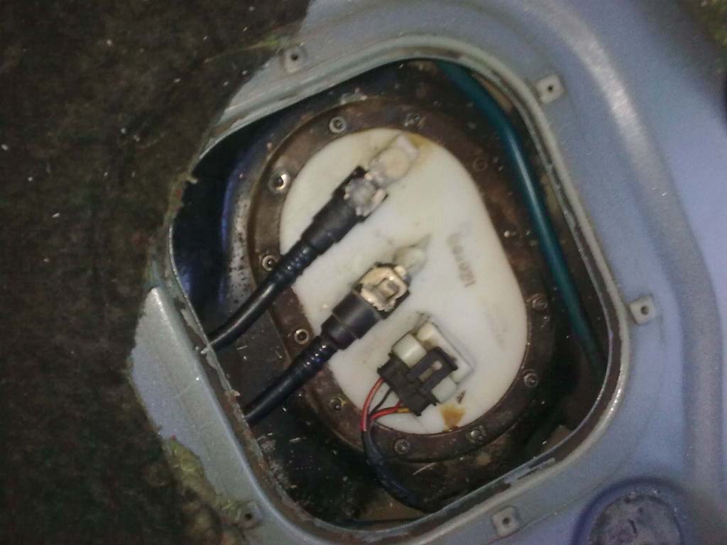

zdravím,
nevíte prosím někdo, kde sehnat palivové čerpadlo na Palio Weekend s motorem 1.2 16V 59kW / 80k (178DYE1A , od r. 2001.09, r.v. našeho Palia 2003) ? Prošel jsem snad všechny české, polské i německé weby a nikde nic, pouze na 1.2 73k, jenomže ta je nekompatibilní (má jiný elektrický konektor, resp. má dva), zatímco naše má jen jeden otočený na stejnou stranu jako palivové hadice, viz příloha.
Kdyb někdo vědel, nebo měl na prodej nové nebo použité, budu vděčný.
Díky, elzet
Díky, elzet

Vrakáče jsem obeslal/objel bez úspěchu. Punto má jiný tvar příruby pumpy, kterou dosedá na nádrž - kruhovou namísto oválné. Podobně Panda, Bravo/a i Marea.
To s tím dvoukonektorem mě nenapadlo, 2+2=4
, kabel s konektory by měl jít sehnat, ted ho jen správně zapojit. Stáhl jsem nějakou polskou knihu "Oprav si sám své Palio" nebo co, z toho je jasný, kterej konktor je napájení pumpy a kterej vede k palivoměru, ale schema zapojení už tam není. Takže metoda pokus - omyl, za předpokladu že + a - trefím, co se může stát, když se přehodí zbylé dva dráty? Nepůjde "jenom" palivoměr, nebo lze poškodit nějakou další elektroniku, potecniálně řádově dražší než origo pumpu?

Problém je následující: čerpadlo pro 1.6 16V je rozměrově shodné, nicméně zásadní problém je právě v rozdílu, který jsem zmiňoval výše - je to pro motor s MPI, zatímco 80k 1.2 je SMPI.
U MPI motoru není zpětné vedení paliva pod tlakem, tlakový ventil je už v bloku vstřikování. U SMPI se přestěhoval těsně za přírubu vratné hadice v tělese pumpy. Bez tlaku to nepojede, rozumným způsobem se to doma dobastlit nedá. Předáno do péče automechanikovi, měl nějaký kreativní nápad, jak sáknoucí koleno utěsnit, resp. vyměnit ho za soustružený díl, který připevní k přírubě pumpy/nádrže. Uvidíme.
Atypické auto s atypickým motorem = špatná volba. Lessons learnt: příště snad radši koncernovou HaŤaPku, práci odvede stejnou a ND je jak sra*ek.

Diky za tipy, dneska jsem se vratil z "testovaci jizdy" - mechanik nechal z medenych trubicek nove koleno pro palivovou ahdici a to narazil/navaril na kus toho puvodniho.. Ponekud DoDo reseni, ale zatim (tuk tuk tuk., ujeto 400km ) to funguje spolehlive. Shanel sjem jeste sponu palivove hadice, ochotne a rychle dodal pan Zimmerman z vrakoviste Fiat v Nyranech - http://www.vrakovistenyrany.cz/" onclick="window.open(this.href);return false; , zkus se optat na to servo..
