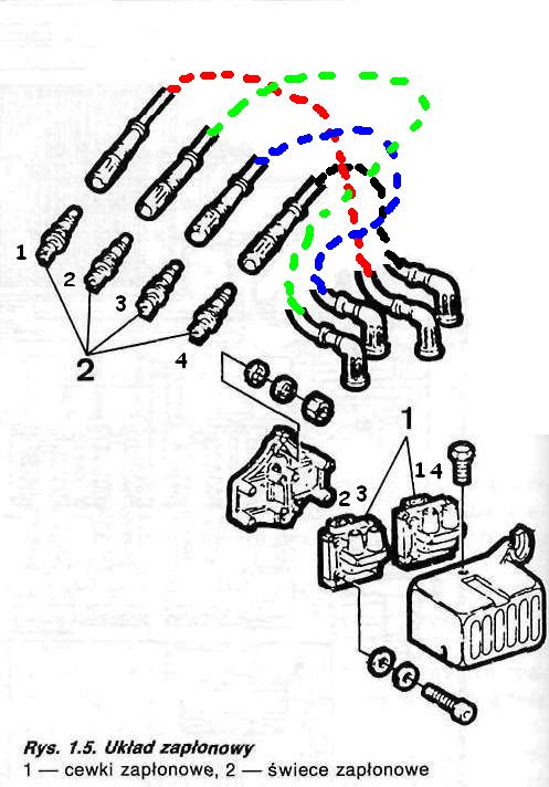

když budeš stát před autem, a budeš brát válce v pořadí od rozvodovýho řemene k převodovce 1,2,3,4; a cívky od čumáku k zadku 1,2,3,4 tak to spoj 1V-3C; 2V-1C;3V-2C;4V-4C; platí pro punto 1,2-8V mk2a asi i pro mk1.
fiat punto II 1,2-8V (44KW)
Re: vymena sady zapalovacich kabelu
Jo tak jestli je teď máš správně nasazené ti asi neporadíme,to se holt musíš kouknout pod kapotu sámmdanny píše:Me to prave sem tam jako by vynechaval jeden valec tak nevim jestly je to tam spravne nasazene ty kabely,proto chci zkusit koupit nove ale napadlo me jak poznam jestly jsou uz ted dobre nasazene.Nove nasadim stejne jako ty stare ale jsou spravne nazasene i ted?
- zapalování.JPG (60.49 KiB) Zobrazeno 10427 x
