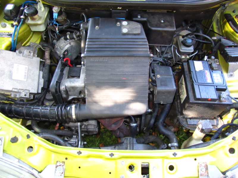

Jsem sice ještě neuplný autotronik, ale čtyřbodové vstřikování poznám :) Problém byl, že jsem si nezjistil, že S55 má mít jednobod. Když jsem vůz kupoval měl jsem za to, že se tam MPI davalo seriově. Nicméně ve smlouvě i v techničáku mám Fiat punto 1,1 S55 40kW, takže zkusím odstoupit od smlouvy na základě podvodu a skryté vady. Jen jsem chtěl nejdříve zjistit jaké mpi to je zda A7, B1, nebo A8.
Pohled na vstřikovače

Zkoušel sis zadat VIN do Eperu? Tohle vypadá jako MPI než jako SPI... Jakej máš rok výroby? Můžeš klidně mít mezityp z roku 99 až 2001 kdy do Punta mk1 šel motor 1,1 MPI... Byl to doběh výroby Punta mk1 tyhle auta se prodávaly nová jen v Itálii... Anebo tam máš motor přehozenej ze Seicenta... Kdybys tam měl 1,1 MPI tak by označení sedělo tak jako u SPI páč výkon se nezvednul FIAT PUNTO 40kw 1,1

No podle fotek je to jasné MPI 75k, teď otázka jestli by si dal někdo takovou práci přehazovat do jiné kastle komplet mpi motor + kabeláže k čidlům a vstřikům,a za druhé pokud to bylo 55 S tak to určitě nemělo servo,tudiž výměna i komplet řízení na nápravě.....šílenost. Opravdu tam nemáš vyražené typové + výrobní číslo motoru? Jak ti to pak prošlo přes evidenčku když jsou čísla buď zahlazené nebo pokud tam máš úplně jiná čísla? Můj názor,že je to vše OK akorát máš jen chybu v techničáku místo 75 ti tam vepsali 55. 1.2 75 se dělaly dva typy,ale typová čísla motorů by měla být vždy stejná 176A8.000,tam je rozdíl v drobnostech,např.jiný typ vstřiků a řídící jednotky 1.typ má řj I.A.W.8F.5T a druhý řj I.A.W.49F.D1 (má dva konektory)
Re: koupě auta- ověření podle vin
i když teď koukám máš tam zajímavě řešené konektory na vstřikách, a ten bazmek kulatý pod nádobkou servooleje je co?

Je to přestavba kastle (z jiného auta hodili na tenhle podvozek jinou kastli) má to pžeražený vin, to jsem věděl, je to i v Tp zapsané. Je to rok výroby 94, a když zadám nový nebo starý vin u obou mi vyjede S55 jedno r.v. 93 a druhé 94, jediná odlišnost v textiliích. Dokonce na typovém štítku na kastli mám motor 176A6000. Proto jsem se snažil najít číslo motoru na bloku neboť na typovém šťítku je uplně jiný motor napsanej (ten co je v technyčáku). Evidenčkou sem prošel tak, že mi chlápek v bazaru řekl, že je tam nově technická udělaná, tak jí rovnou napíše na mě abych nemusel evidenčku platit (což byla další chyba, měl sem dát hloupé 200 a mohl sem hned vědět, že je někde chyba). V pondělí jdu na úřad vyžádat si kopii evidenční zprávy a tu předám také právníkoj, neboť je také podvodná.
A to kolo je směšovač plynu, je to lpg.
