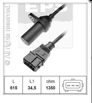

Zdravím, jsem tu opět s jedním problémkem:( Takže, jedná se o motor 1.2 44kw r.v. 2001 a stalo se mi minulý týden, že jsem ráno nenastartoval, zkoušel jsem vše možné,ale nic. Odpoledne po příchodu z práce jsem to zkusil znovu a auto chytlo. Ale nyní mi tam stále bliká kontrolka motoru. Jel jsem na diagnostiku, kde mi to ukázalo tuto chybu: Snímač otáček, nevěrohodný aebo žádný signál. Tak jsem chybu vymazal, ale hned po nastartování se to tam objevilo znovu. Prolezl jsem tady forum a zjistil, že by to mohl být snímač otáček motoru dole na klice. Našel jsem ho na netu, ale dřív než ho budu měnit bych se chtěl zeptat, jak změřit udávanou hodnotu odporu, resp. mezi kterými vývody má tato hodnota být? Přikládám obrázek čidla...díky za pomoc.

Ty vyvody taky nevim, který to je - ale ten třetí je jen stínění, takže když je proměřiš všechny tak ty správné rychle nejdeš.
Bohužel tyhle snímače otáček umí chvíli byý ok, a chvíli ne často podle toho jaká je okolní teplota.
Co se týká blikání kontrolky motoru - to v tomhle případě by mělo stačit párkrát protočit nad 5. tis. otáček a bude to ok.

Takže jsem na to dnes mrknul...změřil jsem odpor mezi vývody 1 a 2 a ukazovalo mi to 1256 Ohm. Dále jsem snímač vyndal,vyčistil od oleje a bordelu a dal zpět. Kontrolka stále bliká. Může mít špatná činnost tohodle čidla vliv na chod motoru, případně spotřebu atd..? Nepřišlo mi,že by se motor choval nějak jinak než normálně. Akorát se mi zdá, že při prudkém ubrání plynu za jízdy nějak moc cuká, jakoby 2xcukne. Při řazení to nedělá,pouze při ubrání plynu...

No "naučení" čidla otáček znamená, že každé čidlo je trošku jiné z výroby, každé je namontované o pár desetin milimetru jinak (myšleno je jinak vzdáleno od kola). Je velmi citlivé a proto ŘJ se s ním musí naučit pracovat, zjistit si, v jakém rozsahu dává signál.
Tady je popis v ANJ, jak se to má dělat: http://www.x431ltd.co.uk/website/Learni ... wards.html" onclick="window.open(this.href);return false;
ve zkratce česky: motor zahřátý nad 75 stupnů, motor na neutrál vytočit nad 5000 ot., pustit plyn. Toto 3x. Pak vypnout zapalování na 60 sec. Hotovo.

Ahoj, tak hlásím úspěšné splnění úkolu:)...motor jsem ohřál,poté třikrát vytočil až skoro nadoraz,komtrolka přestala blikat,ale pro jistotu jsem vypl zapalování...poté nastartoval,nic nebliká a při zkušební jízdě vše ok,možná lepší než předtím. Motor při ubrání plynu necuká a přijde mi,že to jede lépe...ještě jednou moc díky za rady..
