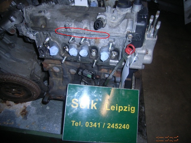

zdravím, začal mi unikat olej mezi blokem a hlavou motoru. je to těsněním? uniklo mi přes něj celkem dost. zvládnu to vyměnit sám? je to něco víc než jen pár šroubků odmontovat a vyměnit to těsnění? nebo to mám nechat na servise...

A je to jistý na 100% že ten únik je těsněním hlavy? Není to jen těsněním víka vačky?

aha.. ono tam toho je víc?
radši udělám foto později, asi si pletu jména těch věcí ...
zatím na obrázku z netu... na tomto místě uniká, akorát na druhé straně motoru

A to co ukazuješ je těsnění víka vačky
Nový těsnění stojí do 200kč a vyměníš si ho sám... povolíš pár šroubků odklopíš víko vyměníš těsnění atd
brnkačka

aha... a to je teda lepší nebo horší? co se týče mechaniky, tak jsem celkem amatér... jak moc je náročná výměna?

aha, ok, díky moc... nemůžu u toho něco udělat špatně? jsem zrovna v německu a tady si za tenhle problém budou účtovat víc jak půlku ceny motoru

Ne to není ono. Jestli je to jenom mastný, tak se na to vykašli, u těchto motorů je to normální. Jestli ti to vadí, tak to raději nech servisu. Ale za čas to bude mastný zase, moje zkušenost i zkušenost jiných tady na foru (hlavně majitelé Punt).sgy píše:vypadá to takhle? respektive... je to to, co si mám koupit?http://cgi.ebay.de/ws/eBayISAPI.dll?Vie ... 086wt_1270" onclick="window.open(this.href);return false;

to mastné vypadá jinak, to znám u spoje převodovkdy.... tohle po tom vyloženě teče v délce 20-25cm... a jinak spotřebu oleje nemám téměř žádnou, ale za posledních 20tkm se olej skoro celý vytratil... a asi to bude právě kvůli tomu těsnění...
takže to je tohle http://www.ebay.de/itm/Ventildeckeldich ... 017wt_1270" onclick="window.open(this.href);return false;

Jo to je vono... pane vachmaister voni sou hlava
Výměnu zvládneš sám

Tak to jsem nevěděl, že to utíká tolik. Jestli to budeš měnit sám, najdi si jak se to mění. Mysím, že se na ty obloučky těsnění po stanách dává těsnící tmel. Hlavně dobře očistit dosedací plochy, ale nepoškrábat. Před tím musíš sundat box vzduch. filtru, tu sací hadici můžeš nechat na filtru, stačí jí odpojit na druhý straně. Filtr drží dva šrouby a jedna packa. Pak musíš vycvaknout držák kabelů svíček. Jestli tam ještě budou vadit nějaký kabely, tak je odpojíš nebo dáš stranou. Víko má tuším čtyři šrouby. Když tak si najdi na netu servisní manuál, tam to všechno je.sgy píše:to mastné vypadá jinak, to znám u spoje převodovkdy.... tohle po tom vyloženě teče v délce 20-25cm... a jinak spotřebu oleje nemám téměř žádnou, ale za posledních 20tkm se olej skoro celý vytratil... a asi to bude právě kvůli tomu těsnění...
