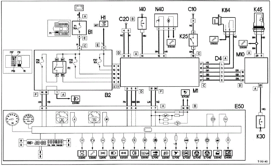

hawtin píše:no tak nevěř no, smutnej z toho nebudu... me jde o to pomoct tazateli, ne te tady vzdelavat
Uznávám že u dvojky je možné vše,divím se že mi elektronika nekecá do toho jestli se nehrbím na sedadle :( No jestli to je přes elektroniku,v tom případě by se to mělo po několika startech vymazat samo,za předpokladu že porucha netrvá.

Re: kontrolka oleja stale svieti
Příspěvek od hawtin »
liborko píše:nevíš,škoda,uvidíme v čem byl problem až to Vlasto vyřeší
nevím? :wink: připadá mi, že jiní panové toho tady moc neví. :? ukaž mi diagram, kde čidlo talku oleje nevede pře ecu, když to teda tak mají akorát auta za mega a bla bla.. já tedy vidím něco jiného.
Vlastův problém je v tom, že ještě nemá kabel za sto korun a notebook s nainstalovaným FESem (který je, dle mého názoru, pro ty naše starý křápy holt nutnost mít).
A ano, pokud kontrolka bude opakovaně svítit, pak může Vlasta vydělávat přístrojovku, měřit žárovičkama apod.
FIAT PUNTO II 1.2 16V HLX 5d
Příspěvek od OndraK »
liborko píše:Jak je to čidlo tlaku oleje napojeno přes ecu když tam vedou jen dva kable z čidla rovnou do přístrojovky na kontrolku? a jak to ta jednotka tím pádem pozná? když mi to v el. schématu ukážeš tak uvěřím
Pravdu má hawtin, tohle je z knížky F. Punto II jak na to, M10 je řídící jednotka motoru, K30 je snímač tlaku a E50 je přístrojový štít.
Příspěvek od Danny Mk2 »
Tak to je síla.Omlouvám se za dezinformaci.Čím dál víc začínám uvažovat o navrácení se k Mk1,tenhle dvojkový elektronický sráč mně začíná docela děsit.........

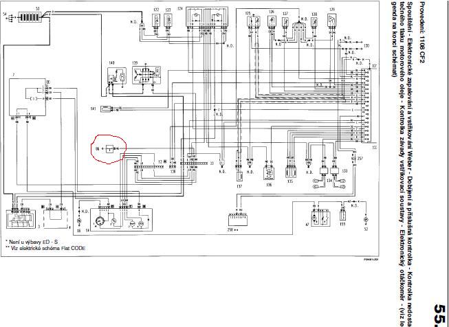

Příspěvek od rossi »
v čerpadle bych chybu nehladal.Bez mazání by neujel ani 10 km natož 300. chyba bude nejspíš v čidle tlaku,nebo se někde prodřela izolace na kablíku od čidla a dotýká se to někde kostry.čidlo ozn.červeně
čidlo tlaku.JPG (52.23 KiB) Zobrazeno 7837 x
Rossi
