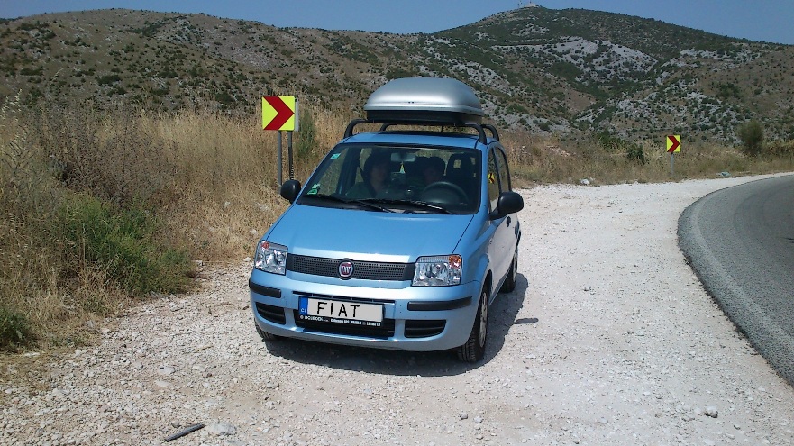

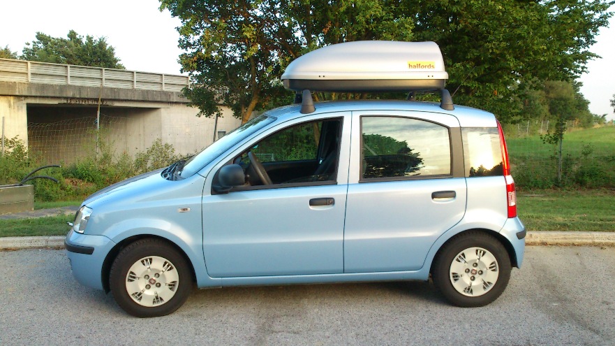

Jinak bych opět poreferoval o dovolené. Cesta do Chorvatska jako vloni. Najeto i s výlety 3100km, 95% s klimou, maximálně naložen a s boxem, viz obrázky. Spotřeba oproti loňsku o půl litru nižší, tedy 7l/100km plynu, a to mi k tomu přibyl ten box. Nedovedu si to vysvětlit, možná se motor teprve zajel.
Musím dodat, že Panda nemá ráda kopce, takže jsme je museli všechny v klidu a trpělivě vyfunět, ale za to chválím klimu, v těch 37 to zvládala v pohodě a v autě byl příjemný chládek.
