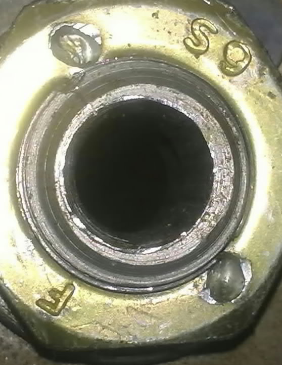

pridavam foto toho zavitu mozno to neni vrtane ale akokeby kle pnute na dvoch bodoch

No to je v poriadku,až na to že sa to zaklepáva v jednom mieste,na toto musíš použiť enormnú silu=moment odkrútenia,tiež som sa s tým mordoval a bál som sa že odlomím
volantovú tyč,ale naozaj treba len hrubú silu!!!Treba golakľúč a páku!

to je kirner/důlčik/ proti samovolnému povolení matice. chce to pořádně zabrat a něgdo ti musí držet volant aby se neotáčel.

To muze byt zajisteni proti uvolneni, ale trochu divne

proste to nejdee snaha akakolvek ale skusim urobit este vacsiu paku... pak dam vediet ci som nieco neurval

chalani je tam klasicky zavit?nie ze on to zatahuje

Povoluje se to proti směru hodinových ručiček
