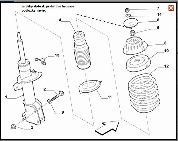

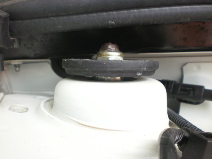

páni dnes čo som uvidel na svojom brave, tak
videl som všetko možné ale uchytenie predných tlmičov v karoserii ma dostalo, bežne je že to doseda ale to to je síla

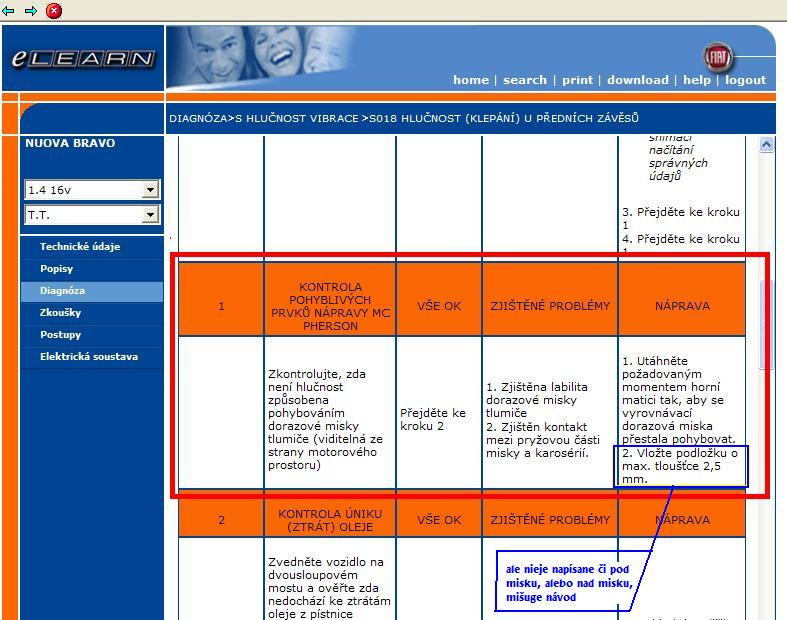

Pozeral som v e-learni ako to ma byť prikladam foto
podotíkam je to na oboch stranách rovnako
Pozrel som aj katalog nahradních dielov, sú tam pridane lisované podložky naviac, do p..i
Tak to to si nikto u nás v automobilke nedovolí taký zlepšovak

Máš s nimi nejaké problémy? Búcha ti to?
Re: naprava
Rogi mam to stejne...Ta guma je otlacena na kasnu trochu, pocitam, ze ked zdvihnem auto na zdvihaku tak potom si to sadne...
Aj si to rozobral ?
EDIT
kamos to pozeral na fabii, tiez to ma "v lufte", cize pravdepodobne to tak je OK

To je normalna vec.Keby to tam nemas a preletis ponad nejaky briezok tak ti vypadne tlmic von
Re: naprava
bajo777 , ešte som to nerozobral, ale bol som si kúpiť dve samoistiace matice M12, snad tam bude klasicke stúpanie
Zatial to beriem ako "kurvítko" občas je počut taký tlmení buchot od predku ak prechádzam väčšie nerovnosti.
jano207,
máš pravdu ak by to tam nebolo tak by vypadol tlmič, ale to neznamená že tam bude vôla 3mm, že to bude lietať
to potom môhli aj na zadných tlmíčoch nechať vôlu

No len ci ta miska ma takyto presny plochy tvar v tej vasej nemenovanej automobilke
Kamos mi poslal z escorta fotku a tam mal uplne ine misky co isli o tlmic dotiahnut konusovo, ale tiez nie o karoseriu !
Obavam sa, ze ked tuto plochu misku pritiahnes o kasnu, dorbes to. Ale zase budes o skusenost bohatsi.

ale ta medzere tam musi byt.Otvor kapotu a vytoc plny do nejakej strany a uvidis
ked otacas volantom tak sa aj koleso nejak nakloni a ta medzera zmizne,teda ak sa nemylim

bajo777, tá miska je presne taká istá ako u fiatu.
jano207, myslíš že ta medzera je na to aby sa naklánal tlmič
Praktický teraz ten tlmič je tam na volno len tiaž karoserie tlačí na cele uloženie, a ked si to tam bude poskakovať, časom sa dokurvý celý silenblok tlmiča, to môj názor. S pýtam sa na retuši u nás a ešte mechanikov ktorí snad opravujú auta od doby ked ešte boli v plienkách
Inak som bol vo fiate aj ten kus čo mali vystavení to mal tak isto, inak v automobilkách to funguje tak že niekto povie bude sa to robit takto a je, a opol roka zas sa to vráti do povodneho stavu ked zistia že to bolo na ....
Prikladam sken z dielenského manualu, škoda že nedali k tomu aj obrázok, návod ako by to prekladál právnik

Z logiky veci, tlmic je dostatocne vymedzeny medzi napravou a navrchu oprety o prelis v karoserii.
Bezne uplne odlahcene koleso je jedine na zdvihaku
, ked na jamach "volaco" bucha, nebude to rozhodne tymto...

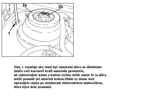

ešte jeden obrázok z popisom čo som k tomu dal
