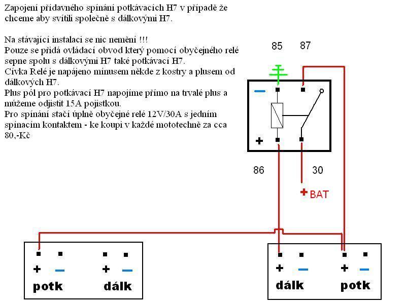

dobrý den,koupil jsem si svetla engel eyes a chtěl bych se zeptat na zapojeni ,jelikož mam klasicke žarovky H4 nevím jak zapojit engly s H7+H7, a zda při zapnutí dálkových světel mají svítit obe H7 nebo jen pro dálkové světlo.

mají svítit obě

četl jsem jiná forá a všud píšou o relátku,nedalo by se to udělat jednoduše přes usměrňovací diodu napojit na dálkové v průchozim směru na potkávačky???

Jo asi slo a mozna i lepsi moznost, nez prez rele. Nevim jak sou ty relatka rychla ale aby ti pri prepinani pak "neblikaly" potkavacky. Mozna by pak bylo k tomu rele jeste potreba dat nejaky condik co by to chvili podrzel...

tak uz jsem to zapojil podle schematu a cajk
