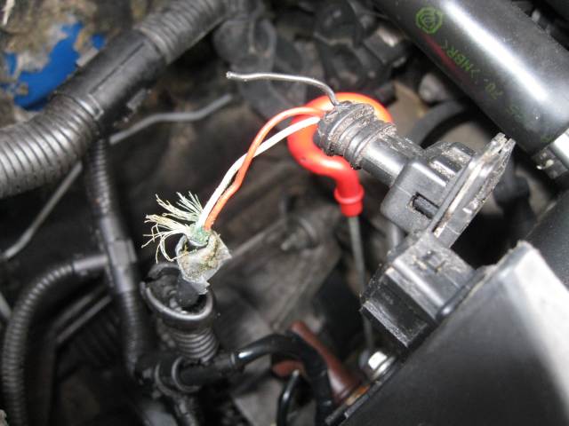

Zdravím všechny
Chtěl jsem se zeptat,zda by mi někdo poradil se zapojením konektoru v motorovém prostoru(viz.foto)Jedná se o Punto r.v.1999 benzín 1,2 44kW.Zjistil jsem,že je tam pravděpodobně utržený ten černý drátek,ale když jsem odizoloval kousek kabelu,tak kromě stínění je tam jen červený a bílý drát.Černý tam není.Nevíte někdo,jestli má být ten černý od konektoru spojený s tím stíněním???Ještě pro upřesnění,je to konektor asi od snímače otáček jsetli se nepletu a je umístěný na plastovém krytu rozvodového řemene v horní části(vedle nalévacího otvoru oleje).Jinak auto jede bez problémů(teda aspoň si myslím,protože ho mám jen pár dní),ale chtěl bych toto vyřešit.
Děkuju předem za rady.Pavel

ano je napojený na stínění,zrovna včera jsem na to koukal

Tak to jdu hned propojit.Jen je zajímavý,že se to nijak neprojevilo na chodu motoru.
Díky ti za info.
