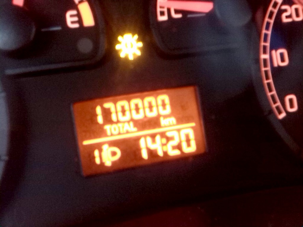

Dnes vyročie
pametam sa ked mal iba 19 000
už možem čakat len same opravy
- IMG_20140114_141917.jpg (142.39 KiB) Zobrazeno 10475 x
