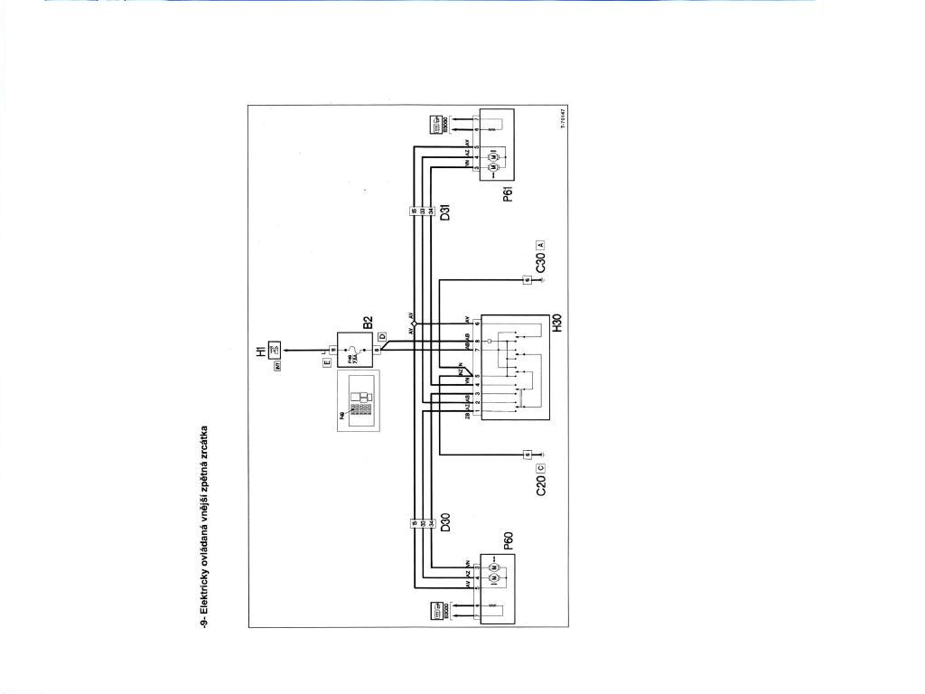

Chci se zeptat,dával si někdo na punto MKI el.zrcátka z GTčka? Chci si je tam dát,jen nemůžu najít v el.schématech na punto zapojení el.zrcátek,to jaksi taliáni vynechali a nevim proč.Nebo nemá někdo schéma zapojení na jiné auto,třeba z Bravy ? To by mi taky pomohlo,v elektrice se vyznám takže by to pro mě problem nebyl,jen se nemám čeho chytnout :)

Tady je zapojení v PUNTO MK 2. Bude to zřejmě stejné jako v MK1.Jinak to asi ani nejde zapojit.
vnější zrcátka schema zapojení.JPG (35.84 KiB) Zobrazeno 2512 x
Re: punto MKI a el.zrcátka
stačí? :)
http://www.imagelink.cz/images/elzrctka.jpg" onclick="window.open(this.href);return false;
http://www.imagelink.cz/images/speaky.jpg" onclick="window.open(this.href);return false;

liborko píše:stačí? :)
diky moc :)
