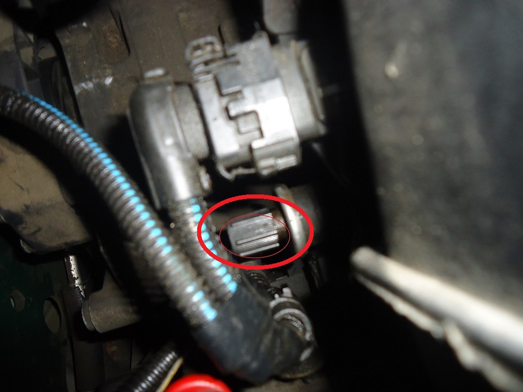

A nevieš čo je toto(červený krúžok/ podarilo sa mi hneť na začiatku stým potočiť nenastavuje sa tým nič

tam je ventil vstrekovacej listy, ale pokial sa nemylim, to by malo byt len ako ciapocka na kolese... pod tym je este ventil... takze tym ze si to otocil sa nemohlo stat nic...
