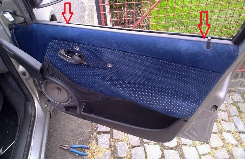

Mam rozbity mechanismus otevirani klikou z venku- zrejme je utrhnute lanko z vnejsi kliky. Vnitrni otevirani funguje. Chtel jsem se dnes podivat do dveri, ale nepodarilo se mi sundat tapecirunk nahore. Je tam nekde pripevneny u okna pod tesnici listou a nevim jak a pacit jsem nechtel. Poradi nekdo, jak ho spravne vyndat ? Diky
- 1111.jpg (147.1 KiB) Zobrazeno 11373 x
Re: HELP - Kliky dveří-demontáž, zasekávání
tapacir odchyl a potom plochym srobovakom pritlac na tu listu zospodu a buchi na neho ono ta lista vyskoci pekne hore, a naspat ju musis presne nastrcit a pobuchat trosku silou a pekne zadne
pripadne podchyt rukou a vytrhni smerom hore
Povedlo se, diky za navod.
