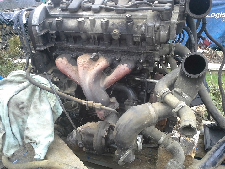

Re: MOJE PUNTO 1 - Nawrcovo Punto na vzduchu :)
nějakej nastřel
- 20150117_112215.jpg (190.5 KiB) Zobrazeno 11257 x
- 20150118_144320.jpg (227.07 KiB) Zobrazeno 11257 x
Tak nějaký postup. Motor rozebrán a očištěn. Pomalu začnu skládat. Celý motor bude mít nové těsnění, olejové čerpadlo skontrolováno, proměřeno a vyčištěno. Nová gufera na klice na obou stranách. Jde to pomalu, brzdí mě spíš finance než čas, ale to se nedá nic dělat.
