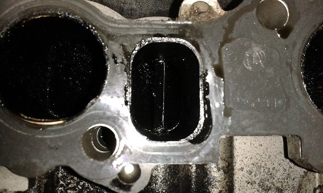

Prosím o pomoc upadla jedna škrtící klapka ted studujem celkove poskozeni, ale
chtěl sem se zeptat jestli se dají někde koupit za rozumné peníze nebo jak to jinak opravit
Děkuji za postřehy

vířive klapky je spravne jsou v sání 4x

foto upadle klapky
- utrzena viriva klapka1.jpg (133.88 KiB) Zobrazeno 4258 x

vyfot to sanie z vrchu..ja mam na predaj sanie bez klapiek zo stila. malo by to byt to isted1n0 píše:foto upadle klapky

vyndej je a už je tam nevracej, nech moturek ať si dělá co chce, uvidíš že i auto bude startovat lépe a líp poběží
