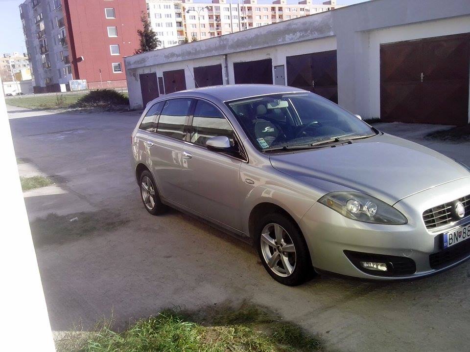

Re: zaslepenie EGR vplyv na DPF
ja som z Tatier..daj foto cromy+ vybavu[/quote]
Neviem akú mám výbavu
netušim ale tak napr autom. dvojzonova klima to mali asi všetky, tempomat, radio klasicke nie digitálne, automat nemam to sa davaloi asi iba na silnejšie motorizácie.., A neviem prečo my neprisvecujú hmlovky do zákurut.
- croma2.jpg (96.01 KiB) Zobrazeno 21634 x
U cromy je to volitelna výbava pri kupe auta to prisvecovanie.

Neviem akú mám výbavulexo píše:ja som z Tatier..daj foto cromy+ vybavu
Zdravim. Croma mela nasvicovani do zakrut myslim az v poslednim roce vyroby. Jinak pekne foto. Zlate auto. Ja jsem osobne mel 1,9 88kw 2005, mela 120 tis. Najeto a ja sam najezdil dalsich 200 tis. Nyni ji ma kamarad a nadmiru spokojen. Zlaty motor a supr vykon. Ted mam svou vysnenou 2,4 s upravenym origo softem 225 ps a je to pila a vyborny drzak. Pokud se clovek stara, nema jediny problem. Croma je uzasna na porizeni, levne se da koupit, pak neco do ni vrazit hlavne do kontroly softwaru, upravy jen origo a je klid. Zlate auto
