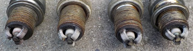

Jedu na Brisk, no problem, po třech letech fotka.

ja davam jedine NGK sviecky, na tej fotke hore BRISK, biela farba nieje ta spravna, maju byt tehlove, biela je chudobna zmes...u mna je podla manualu predpisana vymana kazdych 30tis km... menim ako sa podari, niekdy 30, niekedy 50....nikdy nebol problem..

A může být chudá směs, když jsem měl od mechanika o zub vedle nastavený rozvoďák?
Ventily se mi otvíraly a zavíraly skoro o 10 stupňů dříve, už jsem to tu psal. Když jsem to fotil, tak jsem to zrovna řešil, jezdil jsem s tím skoro rok.
Prosím o sofistikovanou odpověď a co teď můžu čekat, když už to mám správně, motor si na to pořád nějak nemůže zvyknout a to jsem mu i smazal učení v diagnostice, ale není zatím moc najeto.

niesom uplne ze motorovy odbornik, mozne to je ze to ti robilo zlu zmes... zmes upravuje lambda sonda. spravna farba by mala byt taka tehlova, cierna farba je bohata zmes, ale dolezite je aj ako dlhe trasy jazdis...ked kratke tak sviecky by si mal skor cierne...osobne nemam dobre sksenosti s BRISKami tymito 3 elektrodovymi. nie z fiatu ale z hondy a tam vynechavali, nespalovali dobre, hoci boli pre to auto urcene ako jedna z moznosti... tieto su urcene pre tvojho fiata? dolezita je aj teplota sviecky, nieje to jedno co tam das...osobne davam povodne co tam boli a to su NGK. zatial som mal vzdy tehlovu farbu, a najazdene mam 160 tis...

pokial mas tieto sviecky BR DR15TC tak tie niesu pre to punto co mas v popise, a to uz minimalne pre vzdialenost elektrody, tie co tam maju byt maju elektrodu o dalej brisk 0,8 ostatny 0,9. pokial mas punto 1,2 8V 60HP. potrebujes tam zrejme tieto NGK NG BKR5EZ. pocas vyroby sa to menilo ale az v 2004.

Díky za rady, lambdy mám nové, díval jsem se na diag za provozu, žádné vynechání zapálení nemám. Možná mají větší vzdálenost elektrody, to může mít vliv na průraz cívky. Zajímá mě, jak dlouho trvá (km), než se řj naučí nové parametry (ten rozvoďák).

Skôr sa mohli poškodiť ventily - chudobná zmes horí dlhšie a po otvorení výfukových je stále vysoká teplota ktorá ich poškodzuje - to je princíp poškodenia výfukových v. pri zlom nastavení LPG.... plus ak sa výfukové v. otvorili skôr než mali rovnako sa mohli poškodiť
takže v tvojom prípade môže byť chyba práve v tom že sa poškodili vysokými teplotami a žiadne "učenie" RJ sa nekoná...

Tak se podívej nahoře na moje svíčky a sám jsi to říkal, mám chudou směs.
Sytič je skoková změna, já potřebuji jen mírně zvýšit bohatost směsi.
