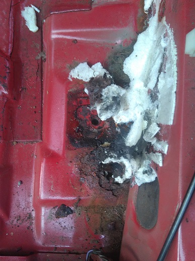

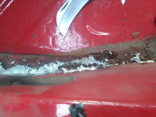

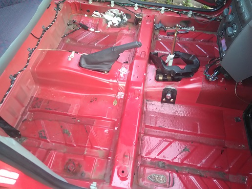

No tak vytiahol som koberec a to odhlučnenie čo bolo pod ním a myslím si že až na pár vecí je celkom v slušnom stave.
Toto je to miesto na ktoré som sa pýtal v predchádzajúcej sprave.
Podlaha až na miesta o ktorých viem že sú hrdzavé vypadala dobre.

Nikoho teda nenapadá ako vyriešiť to miesto s úchytom na sedačku ???

A je to tam prorezlé nebo orezlé, z těch fotek toho moc poznat není.

Lavá strana je prehrdzavená bola tam diera pravá len zhrdzavená a nie až tak strašne

Pokud máš možnost, tak bych to vyvařil, pokud to chceš zaflikovat (předpoklad, že se ti nepropadá sedačka) tak pořádně očistit, natřít a dej tam flastr z ipy. A pak to hezky zakonzervuj.
