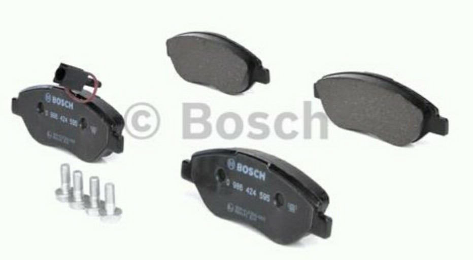

Chlapi, chci objednat kotouče + desky na Bravo, komplet předek + zadek, asi TRW. Jen se mi nechce lézt pod auto a zjišťovat, jestli potřebuju zadní desky s "uzavírací výstražný kontakt". Co jste brali Vy? Příjde mi to možná zbytečné... zadní kotouče jsou hotové, ale desky by toho ještě vydržely... zatím tam mám originál.
Díkes za pomoc
Díkes za pomoc
Re: jaké brzdové destičky?
Iba predna lava ma snimac, ale pre istotu si lahnem pod auto miesto teba
marea 1,8
bravo 2 1,9 mjet 120
A bez lahnutia pod auto
- Screenshot_2017-07-25-11-35-20_1_1.jpg (39.22 KiB) Zobrazeno 5394 x
