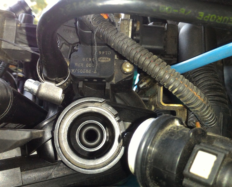

Re: Po natankování "plné" - cukání motoru
Jo, zkus ho zaslepit, má se totiž otevřít jen občas při více otevřené klapce, kdy to tolik nevadí, aby odsál výpary z nádrže.
Pokud netěsní, tak to potom hlavně při volnoběhu podsává falešný vzduch.
Pokud to pomůže, tak ho pak můžeš vyměnit.
Můžeš taky vyzkoušet, jak a jestli těsní.
