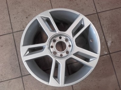

zdarec motřebuji poradit,dám ana Bravo kola stilo 17???pasujimají pneu 215/45

na bravo patří disk 7J x 17 ET 31 a guma 225/45/ R17

jasně ale pujdou tam tyto??

Z hlediska legislativy ne, pokud si je nenecháš zapsat do TP. Guma je menší tak s tou určitě nepochodíš a jaký je přesný rozměr disku z toho Stila se mi hledat nechce a pochybuji, že se k němu dá sehnat typový list. Předpokládal jsem , že z mé odpovědi je to celkem dost jasné

maí ET 41 šířka 7

Tak s ET41 by byly ty kola utopené 10mm na každé straně. Vypadalo by to hnusně a abych řekl pravdu netuším jestli je tam na to dostatek místa, jelikož v 18" s šíří 7,5J a ET31 mělo bravo už omezené rejdy. Raději bych se podíval po něčem s ET30mm už i ET35 vypadá divně.

Vcera jsem tyto kola daval na stilouse,kdybych to vedel mohl jsem se ti na to ET podivat. Nejlepsi je to vyzkouset primo na aute.

škoda,,každej říká že při zatáčení budou šoupat podběh..

Hlavně by to vypadalo jako tramvaj.

mám 110kw..podle tech. mám 17 letní 225/45 a kamoš má dokonce na stejné verzi 18tky

já mám ze stila 17tky na bravě, ale mám obuto 225/45

Ke kolům kup podložky 10 mm, dostaneš se na ET31, spolu s tím musíš ale koupit delší šrouby.

Nevykloubíš si ložiska?
